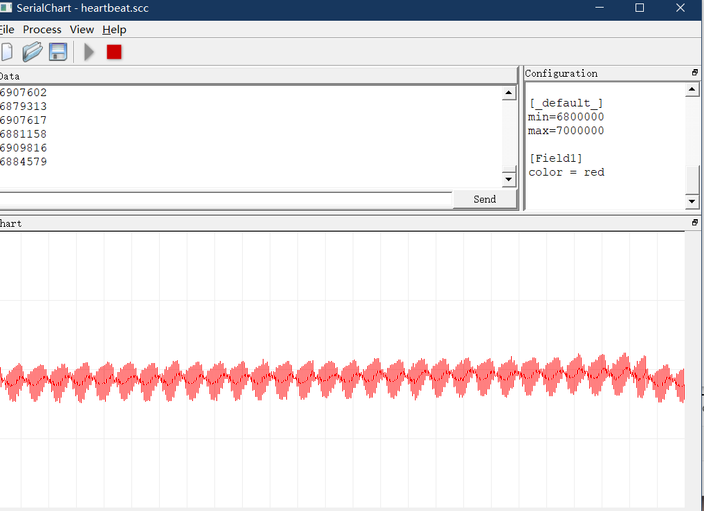

1、使用ADS1293采集信号是,开启read back后,从0x50中读取数据,依然不是心电信号
2、不停地去读取0x37~0x39的值,然后显示,也不是心电波形,如下图
但是,我把导联拿下来,有手指头碰,会出现波峰和波谷

非常感谢回答,我准备滤波试试!
还有一个问题,这个芯片采用标准16bit协议,采用传统的读写方式只能一次读取一个字节的数据,开启read back模式后,将data ready引脚源设置为通道1(最快的),我从0x50中读取六个数据时,data ready有效的逻辑是什么(比如我将片选信号置低时,写入一个字节的命令,然后连续读取6个字节的数据,然后片选信号置高,data ready引脚会在什么时候变成高电平),我以什么依据来判断什么时候读取数据呢,以及如何保证我读到的数据是按照我所想的数据依次排列的呢?
