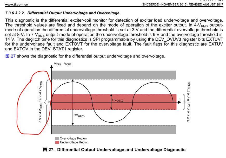

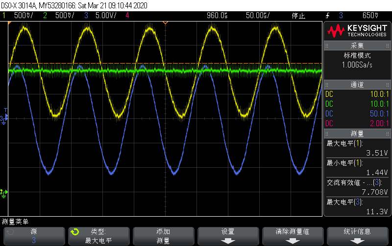

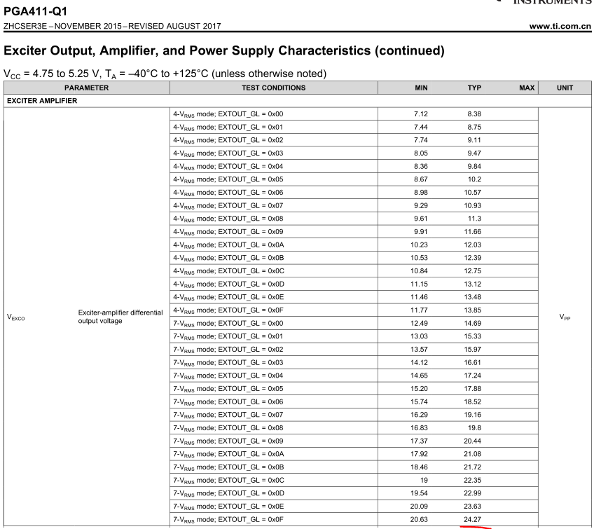

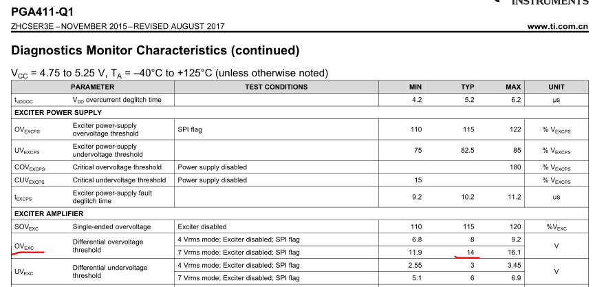

问题:规格书第10页和第35页OVEXC过压保护点为14V(7 Vrms mode),而第8页VEXCO输出电压最大能到24.27V(7-V RMS mode; EXTOUT_GL = 0x0F)。测试时设置7-V RMS mode; EXTOUT_GL = 0x0F,VEXCO=22.6V,PGA411没有报OVEXC过压故障,波形见图4。请问OVEXC过压保护点(Differential overvoltagethreshold)是如何理解的,保护点是多少V?
图1 规格书第10页截图
图2 规格书第35页截图
图3 规格书第8页截图
图4 实测波形(7-V RMS mode; EXTOUT_GL = 0x0F,蓝色为VEXCO)
