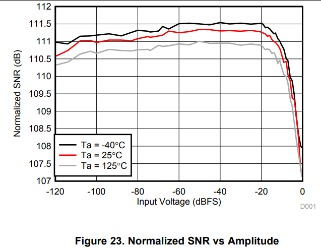

在ADS131A04手册中Normalized SNR在-20dBFS性能最好,
随着输入信号增高反而变差,与通常认为的输入信号越高信噪比越高不同,
按图中理解,随着信号达到满量程0dBFS,噪声比信号增长的更快?
请问这样理解是否正确?还是有其他的计算公式?
  • 您好, datasheet中前边电气参数给出了当input voltage在-20dBFS时候, SNR典型值为111dB。
    在这幅图中,是以-20dBFs为基准,我们可以看出在-20dbFS之前,SNR是随着信号幅度的增加而增加的,在-20dBFS~0dBFS的范围内,SNR是随着信号幅度的增加迅速降低的。
