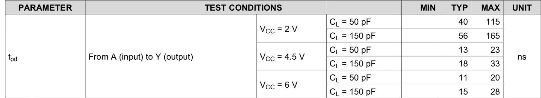

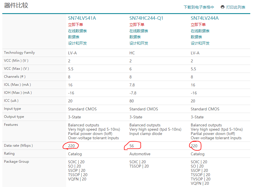

SN74HC244和SN74LV244在选型比较中有提到其Data rate分别为56Mbps和220Mbps。

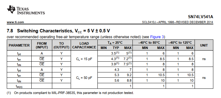

1:(重点)是通过在Datasheet中Switching Characteristics 参数来计算的吗?能说明计算的详细过程吗?
2:如果JTAG的最大传输速率为30Mbps,是否选用SN74HC244就满足了,
  • 我认为速度是满足要求的,针对30M的速度来说。
  • 您好,通常我们用传输延迟的倒数来估算data rate。 SN74HC244的转换特性在datasheet 6.8 部分有给出,不同供电电压,不同容性负载条件下的最大传输延迟的值是不一样的,为了保证data rate 够用,我们可以使用tpd(max)进行估算,然后对实际信号留有足够的余量,那么肯定就是能够支持的。
    比如6V供电,50pF的容性负载,tpd(ma)=20ns,那么1/20ns=50Mbps。
    相同条件下,如果需要传输的data rate为30Mbps,50Mbps >30Mbps,是支持的,那么我们也可以选择能够支持更大dara rate的器件。
