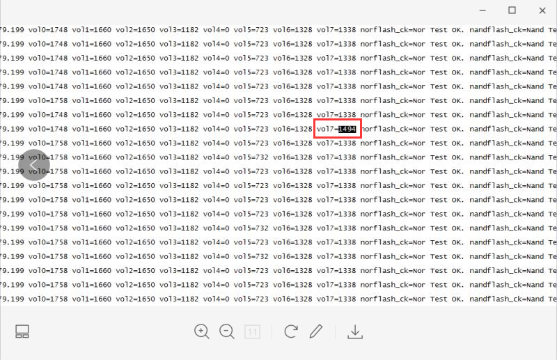

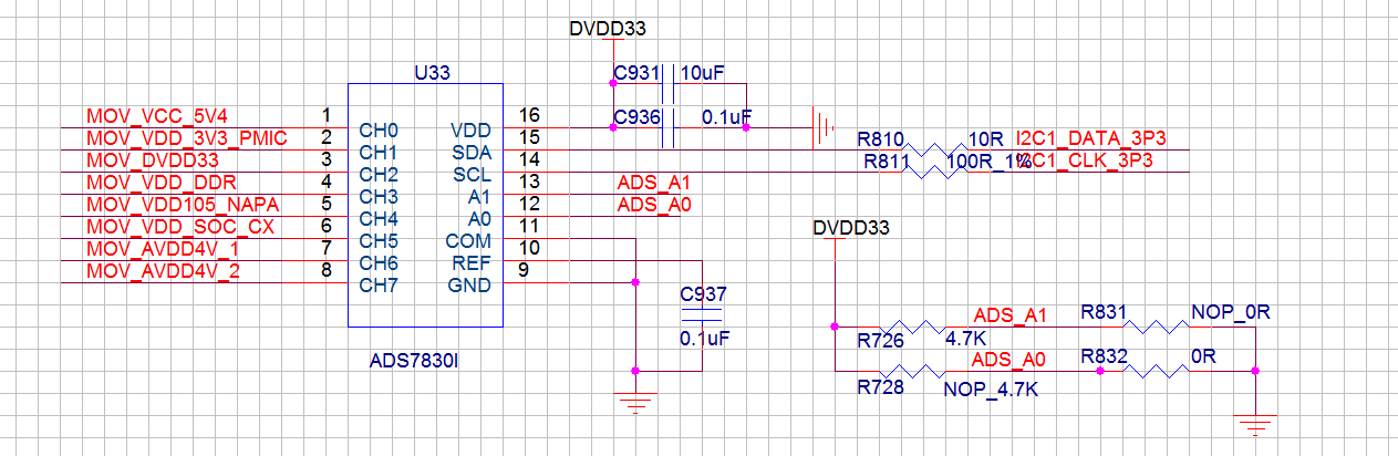

hi,
1、采用ADS7830I 检测单板上8路电压
2、产品在老化时定时读取8路电压值是否在设计门限内,老化12小时,每10分钟读一次。产生71条日志。为什么会有偶发的某一条日志读取的电压不在设计门限内?
