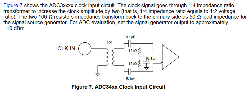

adc32j22EVM时钟阻抗变换疑惑
adc32j22EVM原理图中,选用1:4的变压器实现50:200欧的阻抗变换,对此不是很理解!
个人认为:变压器主次匝数比=主次电压比,变压器主次匝数平方=主次阻抗比。所以应该选用1:2的变压器才能实现50:200欧的阻抗变换
上述观点是否正确,还请高手指点指点!
  • 您好,您的结论是正确的。图中应该是打印错误,英文介绍中是没问题的,1:4的阻抗比等于1:2的电压比。
    我们可以简单推理下,如果不考虑变压器的损耗,那么主边功率是等于次边功率的,
    所以P1=V1^2/R1, P2=V2^/R2
    P1=P2, 因此,R1/R2=(V1/V2)^2,
    50/200=1/4=(1/2)^2. 从而电压比为1:2
    而又因为变压器主次匝数比=主次电压比,
    所以可以得到结论:主次阻抗比=主次匝数比的平方。
