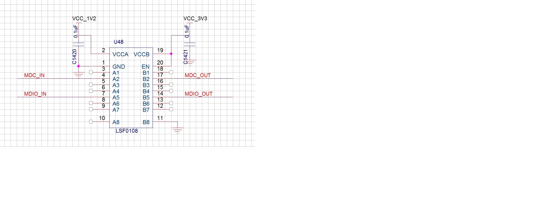

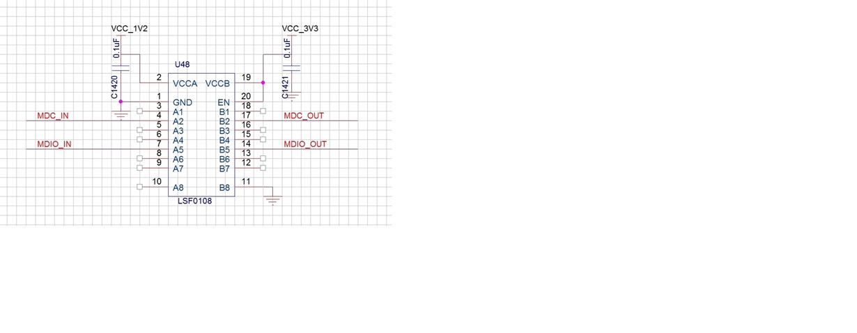

请问LSF0108原理图设计如下,看手册EN需要加200K的上拉电阻,但是我设计为一直导通状态,直接连接到电源上,这样设计没有问题吧?
