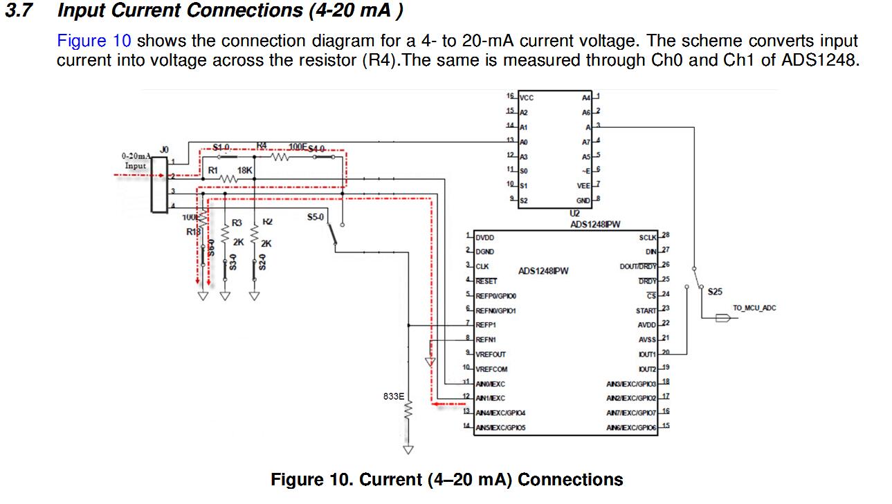

我用ADS1248做4路差分4-20ma模拟量输入检测电路,用内部参电压,电路都用到哪个引脚,原理图有吗
