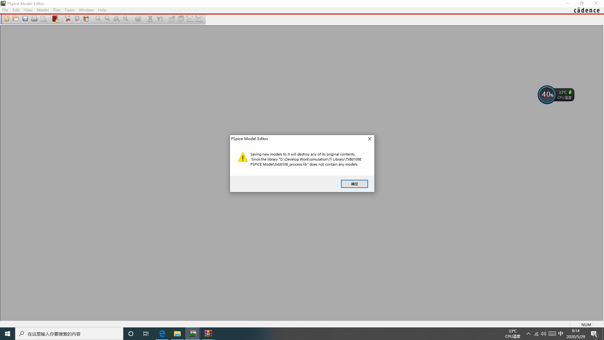

           我是用cadance 导入.lib 出错,不知道这个pspice模型怎么使用。
           这个模型文件说明里说这个是一个完整的瞬态仿真,不知怎么样使用,tita的pspice导入也不行。

  • 您好,TXB0108 提供的是Hpsice model,并不是SPice model, Hspice和Spice 的架构还是不太一样的,所以,Hspice是不能使用Orcad打开的。
    同样,TINA 是可以将spice model导入进去的,但是无法导入Hspice model。所以出现了您上面的报错现象。
