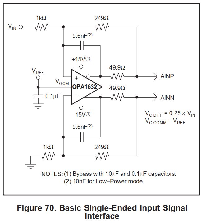

OP1632产品手册上的单端转差分电路问题

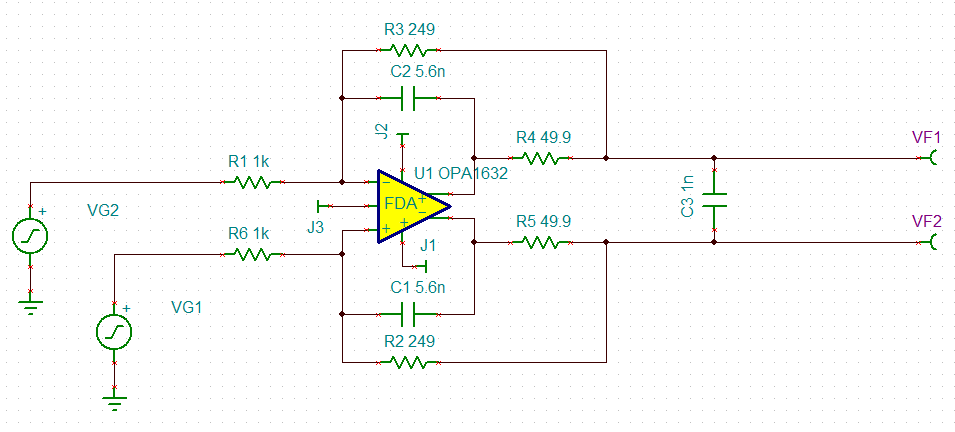

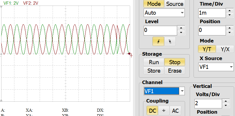

差分输入-差分输出:

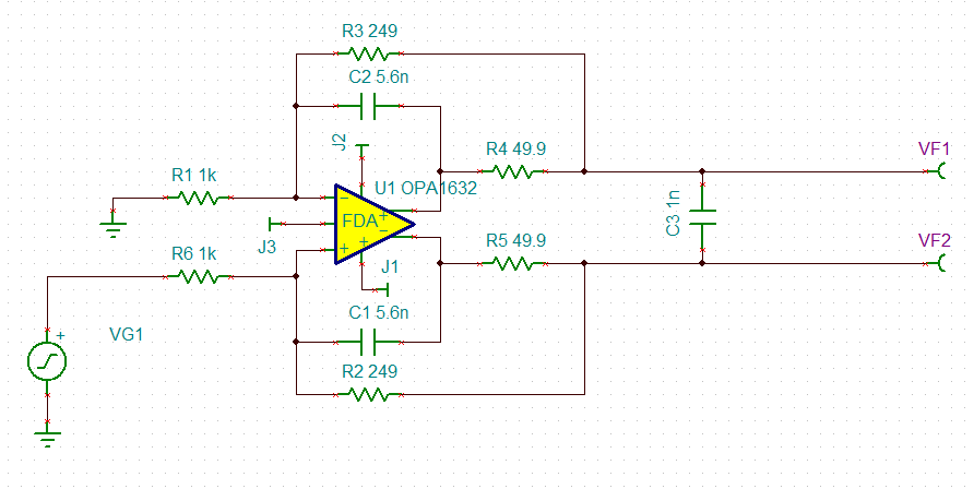

单端输入-差分输出:

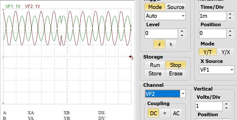

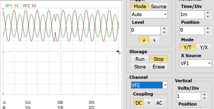

单端输入转差分输出,仿真时输出信号如上所示,如何解决?
