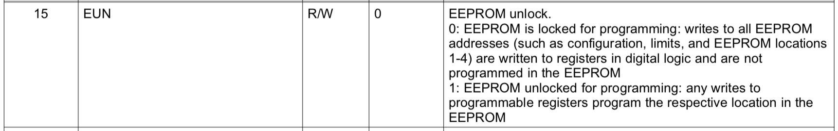

TMP117温度传感器写内部寄存器问题
TMP117温度传感器在写寄存器之前需要解锁,而解锁这个操作是向EEPROMUL寄存器的第15位写1,在没有解锁的前提下,能直接进行这个解锁的写操作吗
