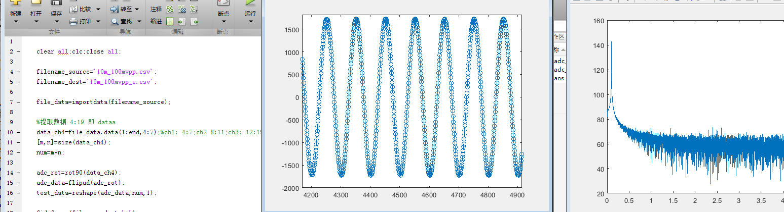

1、ADC采样率为1G,输入信号为10MHz,100mv和0mv直流偏置的正弦信号,采集结果如下,FFT结果很好:
1、ADC采样率为1G,当输入信号为11.5MHz、100mV和500mV直流偏置的正弦信号:采集后经过FFT的时域和频域波形如下:
问题1:一旦让信号源的输出增加直流偏置,不管信号源输出多少频率,ADC采集的数据都会在250MHz产生一个信号,而且功率很高,这个不知该如何调试?我看手册说和采集通道的DC偏置有一定关系,但是,每个ADC核的DC校准已经打开了,还会出现这个问题。
问题2:这个ADS54J60是不是只能采集不带直流偏置的信号这一种应用场景?不支持带偏置的信号采集?或者是我的设计有问题?
