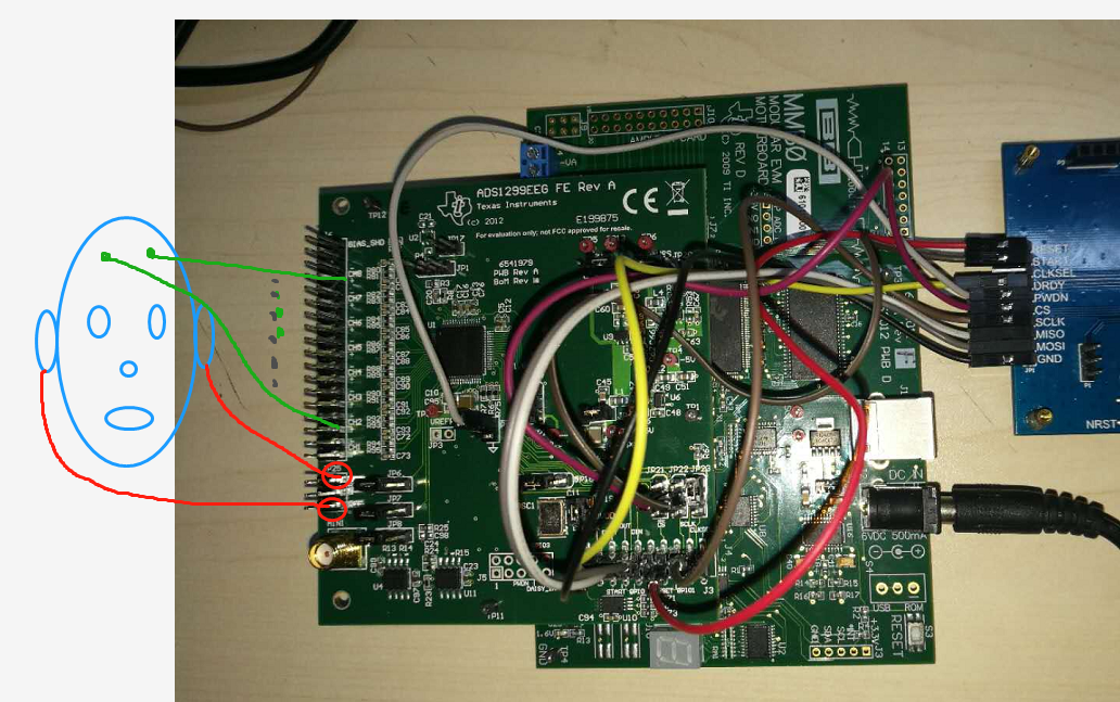

尊敬的工程师:
我正在使用TIADS1299芯片开发EEG系统,我们的目标是:用8个通道的P级采集8路脑电信号,将8个通道的N级通过内部配置映射到SRB1上通过电极连接左耳垂,然后将右腿驱动BIAS电极引出来连接右耳垂。这是我们的配置信息:

现在的问题是:
1.检测到的数据画图后接近直线接触人体后轻微波动,不像是脑电波,请各位工程师帮忙看看我们寄存器配置正确吗?如果不对,需要如何调整?
2.麻烦看一下我们的接线方式是否正确?

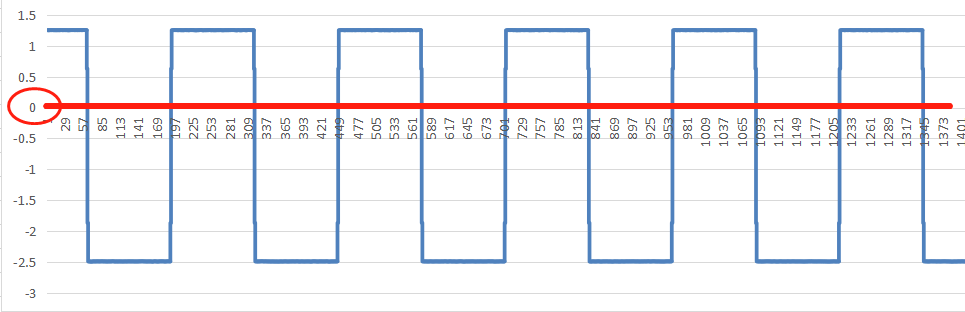

3.我们发现另外一个问题,如果测试ADS1299内部方波,配置ADS_REG(WREG|CONFIG2,0XD0);
ADS_REG(WREG|CH1SET,0X05);,结果得到的值转换成电压后,波形幅度是正确的,可是基线有偏移,波形y轴中点没有在0处,而且每一路偏移都不同,如图:
请各位工程师帮帮我们,谢谢了!
