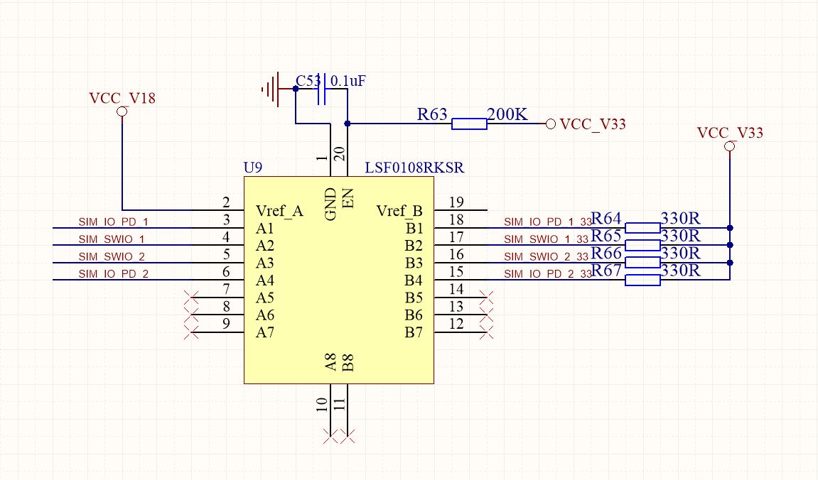

LSF0108的电路图如上,B1管脚信号电平为3.3V,期望A1管脚的电平为1.8V,但是实际测量A1管脚开路电平为2.5V,请问是我的原理图设计有问题吗?麻烦各位大神指点一下,困在这里好久了!多谢!

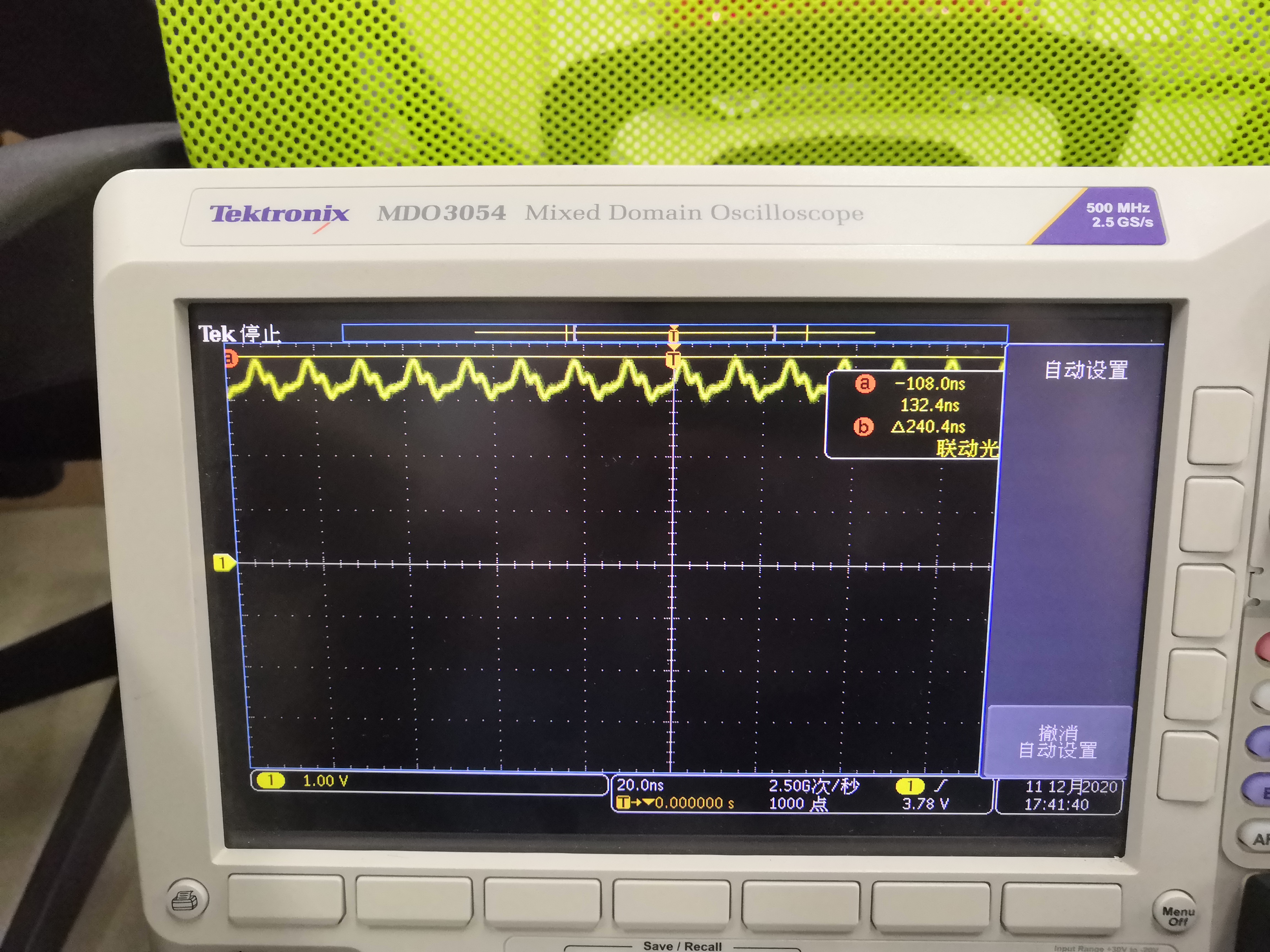

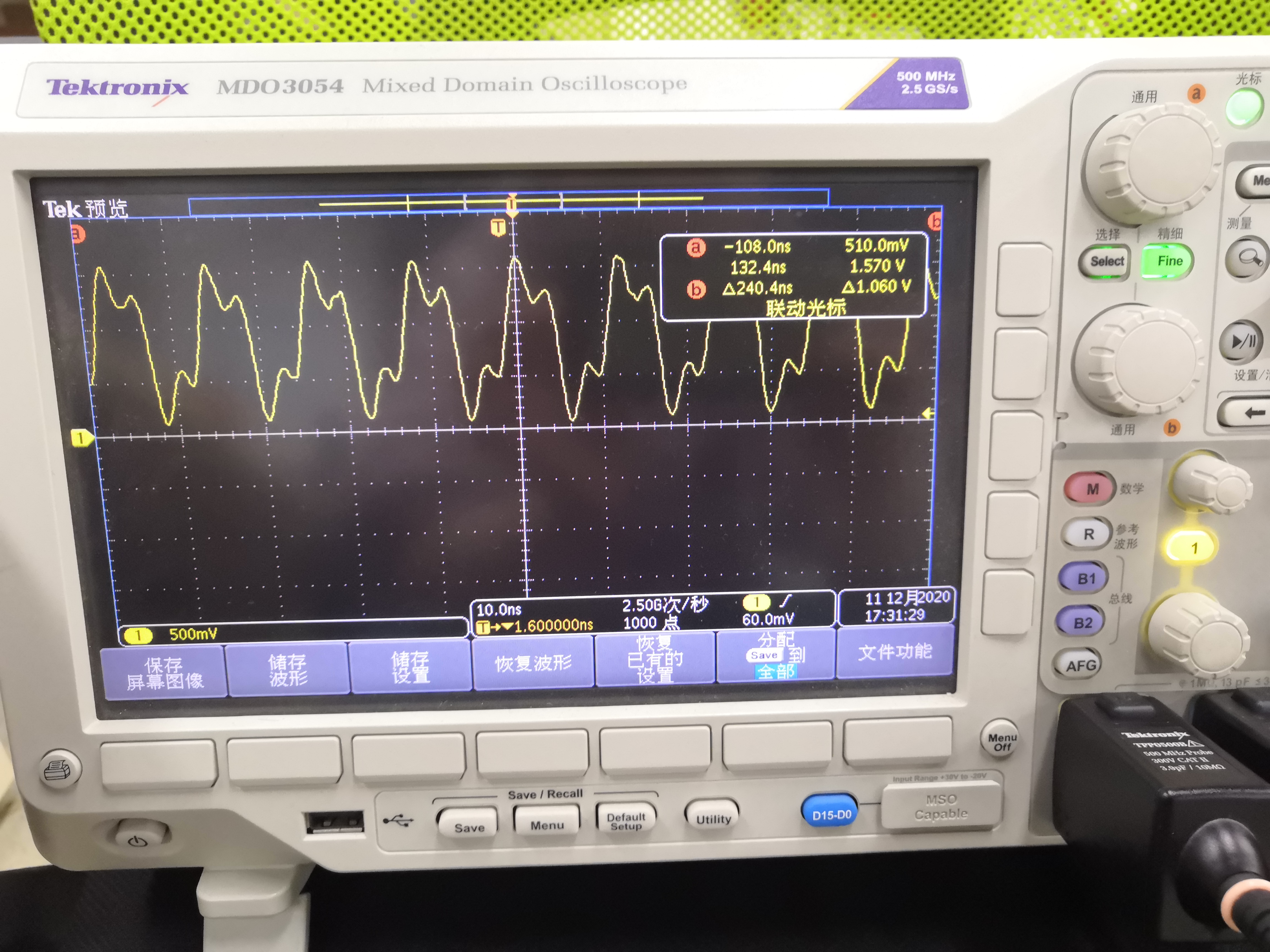

如同楼主有一样,我使用的是LSF0108,欲将 1.8V信号转为3.3v输入MCU,我做了如下设计,已知VREF_A=1.8V,VREF_B=EN由200K电阻接至3.3V,同时An接一路1.8V电平的输入信号,80mhz;Bn接至MCU,并且通过100欧姆电阻上拉至3.3V量。量输入端如图1,峰峰值分别为240mv,1.72V。 量输出端如图2,峰峰值分别为2.98V,3.78V;输出信号MCU无法使用,想请问解决办法。
此外,Bn上拉电阻我从100ohm调到330ohm、1.2K均如此,并无好的结果. An也尝试上拉至1.8V,无用。
