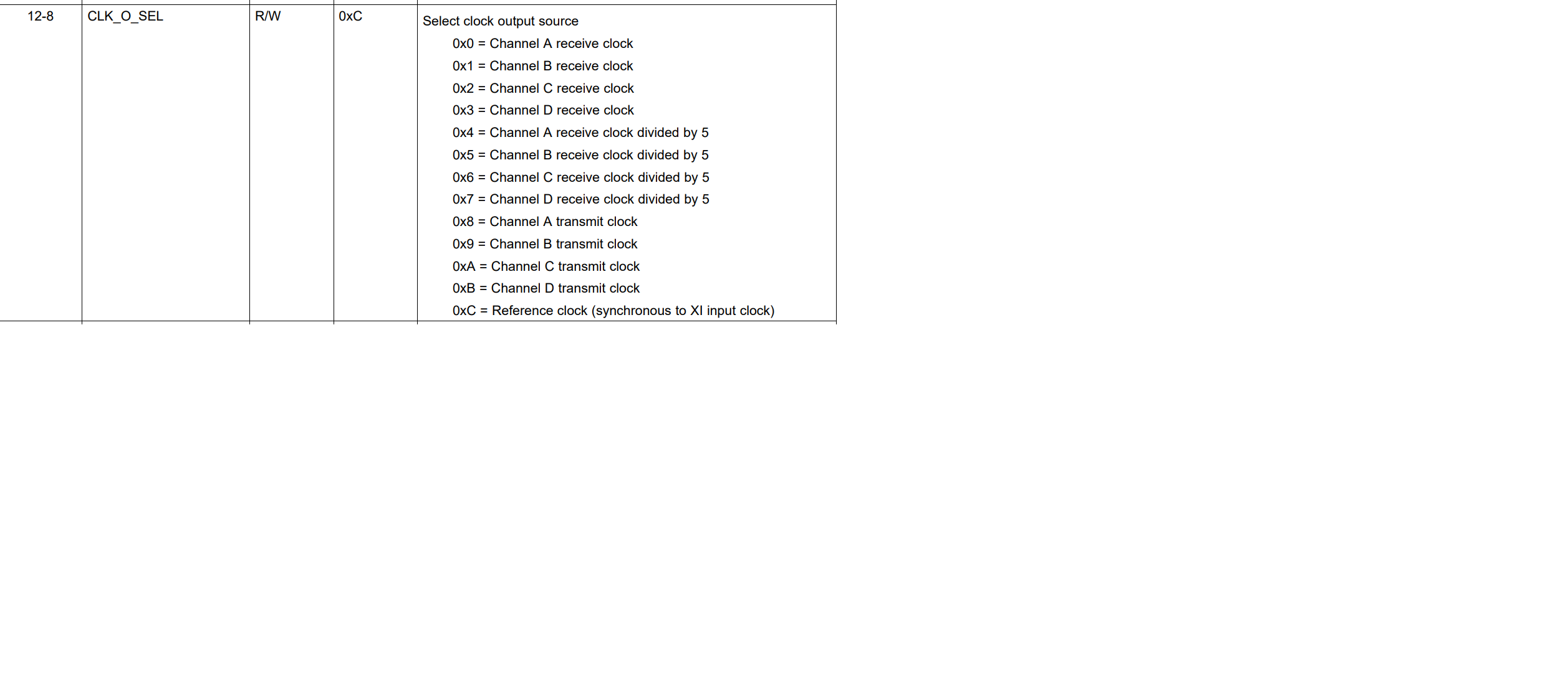

您好, pin40的CLK_OUT输出的是25Mhz的时钟,RX_CLK 在RGMII mode下输出的是125Mhz。
0x170这个寄存器我们读到的默认值是:0xc0f。
我们先往0X170里写4F,(disable output)
再写0X0f ,clk_out 输出的是25MHZ
再写0X4F,再写0X10F,clk_out 输出的还是25MHZ
再写0X4F,再写0X20F,clk_out 输出的还是25MHZ
再写0X4F,再写0X30F,clk_out 输出的还是25MHZ
请问还有哪里要设置,CLK_OUT才能输出125MHZ
您好,
我们要的是不管是在RGMII(千兆),还是RMII(百兆)下,CLK_OUT都需要输出125MHZ的时钟,这个有办法做到吗?
