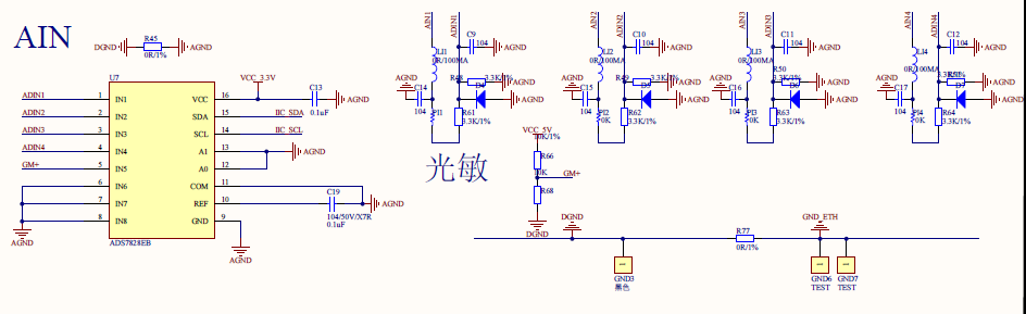

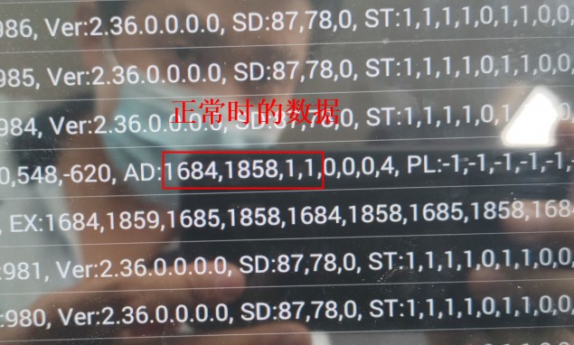

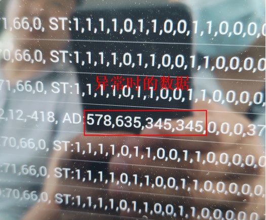

接线如上图所示,其中只使用4路AD输入,其余4路接地(ADIN1~ANIN2输入采集电压,ADIN3~ADIN4不输入电压)。使用内部2.5V参考电压,工作在stand模式下,POWER DOWN模式3,也就是PD1=1,PD0=0, 通道与通道之间读取时间间隔500us,出货100台设备,用的过程中每天都会偶然一台出现读数错误,正常情况下ADIN1和 ADIN2读数为1703,ADIN3和ADIN4读数为0,出异常时,ADIN1和 ADIN2读数变为581,ADIN3和ADIN4读数变为340,很是奇怪,量ADIN1和ADIN2的电压是正常1.04V,量ADIN3和ADIN4的电压是正常0V,REF电压是2.5V,但读数缺不对,请问这大该是什么原因。

  • 出异常时,AD通道的最后三路接地,理论上读出数据应该为0,但是实际读出的数是200多的值 ,这一点不正常。
    另外,电路图中的通道5 GM+接分压电阻的同时,也接线到外部,但是外部是处于悬空状态,这样是否有问题?
    因为在发生异常时,GM+处的电压值变为了1.6或0.84V,不是正常的2.5V,其他通道电压是正常的,是否是此引脚出问题导致的芯片内部异常?
  • 外部是处于悬空状态,不建议这样做,这样很容易受静电干扰。
    GM+处的电压值由VCC_5V分压而来,ADC的供电VCC_3.3V是由VCC_5V降压得到的吗?如果是这样,那么GM+处的电压值发生改变,VCC_5V应该也有改变,进而VCC_3.3V应该也会发生相应波动的。

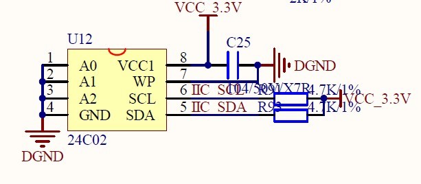

    I2C的上拉是接在哪个电源上了,I2C的上拉电压是不是也发生了波动,使得通信发生错误,造成ADC的后三路也有读数输出。
  • ADC的供电VCC_3.3V是由VCC_5V降压得到,但是发生问题后GM+处的电压值没有改变,依然是5V,但发生问题的时刻因无法扑捉而无法确定做了何种改变。VCC_3.3V有很多其他器件也在用,如单片机、GPS、存储、陀螺仪等,发生问题后这些数据的读数是正常的。
    发生问题后GM+的电压发生了变化,是不是可以认为芯片中GM+的引脚内阻因为某种原因造成了改变,从而让整个芯片无法正常工作?现在为了保证GM+的稳定,将GM+外接的引线接到了DGND上了,这样是否可以?
    I2C的上拉接到了VCC_3.3V上了。I2C总线上挂载了3 个设备,唯独ADS7828读数不正确,其他两个设备读数是正确的,由此可以确定I2C总线没有问题吧?发生问题后,此3.3V电压是正常的。

    为什么不将GM+像6\7\8通道一样接AGND上呢
