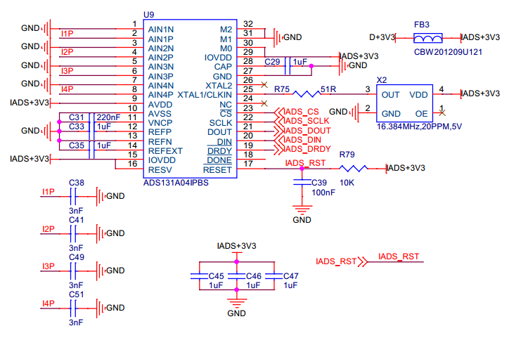

我使用的是ADS131A04这款芯片,采用了单端输入连接方式,正常使用时采集数据没问题,输入1mV也能准确采集,但是当无输入时,反而会有-0.35V左右的直流电压存在,我把ADS131的输入端都断开了也还是存在同样的情况,请问这是什么原因呢?
原理图如下
  • 您好,您看下datasheet Figure38的输入等效电路图,这款器件的输入包含charge pump电路,VNCP接地,charge pump disable,那么输入端的电压范围,在内部diode没有导通的前提下,应该为AVSS – 0.3 V < VAINxP or VAINxN < AVDD + 0.3 V。
    您现在测试,在没有输入的情况下,大概在-0.35V,有可能是输入端耦合进入了噪声,在输入端串联个电阻试试呢?
  • 谢谢您的回复
    1、我现在设置的是charge pump enable
    2、输入端串联一个100Ω电阻,还是存在-0.35V直流电压
    3、我参考数字信号的处理方式,在输入端加入了一个下拉电阻,在没有输入的情况下,输入端接近0V(万用表测量为-0.007VDC),在有输入的情况下,读取到的数据也正常。我想问,这样的处理方式可行吗,会不会导致其他的问题出现。
