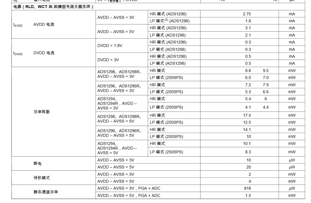

项目概述:
1、使用ads1298r方案,应用于衣服类穿戴式多导联心电采集项目
2、采用干电极,带呼吸检测功能,电池供电
有几个问题需要请教下,是否有相关文档:
1、采用交流脱落检测时的注意事项
2、呼吸与心电共电极时的注意事项,哪些情况会对ECG产生干扰
3、功耗问题,8通道通道同时工作,在250和32K数据输出率下的功耗
4:Ads1298r 8个通道同时工作时的最大和最小功耗
  • 您好,
    在低功耗(LP)模式下:每通道0.75mW
    功耗可参考数据手册电气特性表格:
