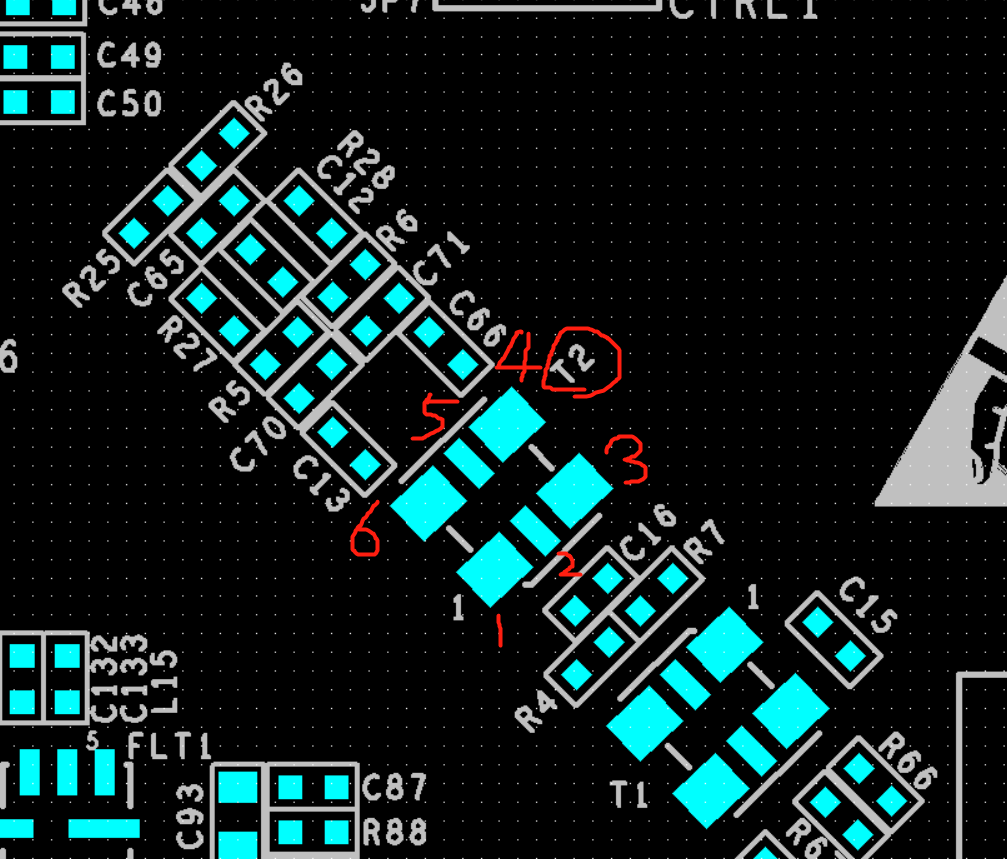

TI ADS62P49的gerber文件中T2位置的WBC1-1的封装截图:

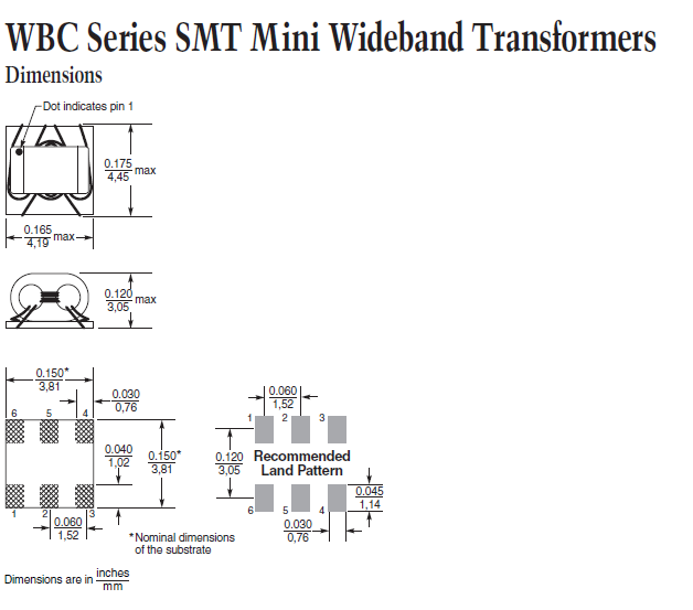

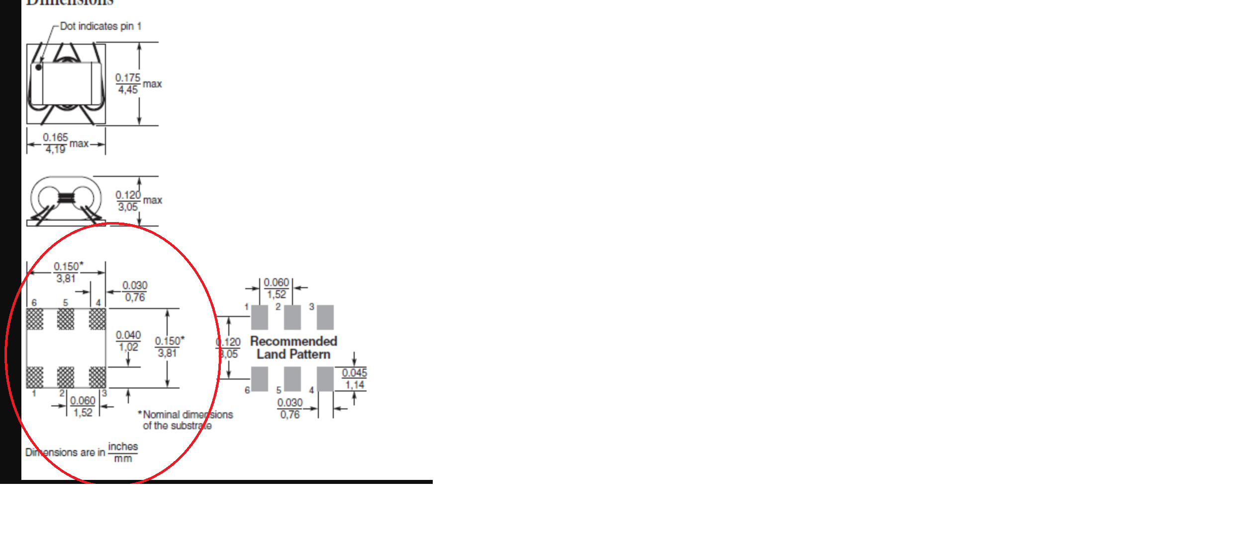

COILcraft官方的数据手册的封装图如下:
