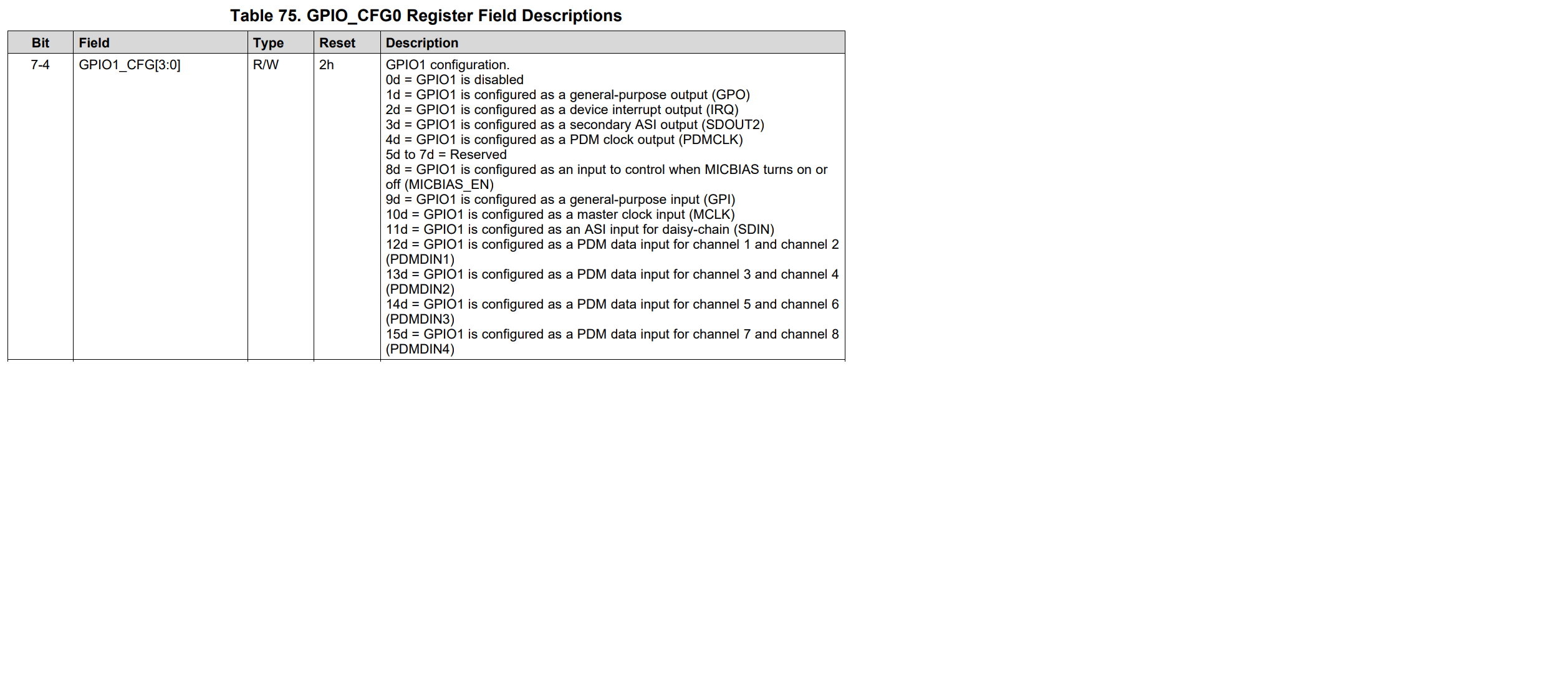

  • 十分感谢,另外想确认下:
    1.配置哪个寄存器可以将bclk和fsclk与这个pdmclk时钟关联?
    2.配置启用这个PDMCLK时钟的寄存器
    3.所以在i2s的master模式下,可以使用这个时钟不使用外部mclk了?
    (在文档Configuring and Operating TLV320ADCx140 as Audio Bus Master中第一页有这样的描述Configuring the TLV320ADCx140 as an ASI master requires that GPIO1 be configured as the MCLK input in GPIO_CFG0 (page 0, register 0x21, Bits 7-4).)
  • 您好,BCLK和fsclk是I2S接口引脚,而ADC6140这款ADC支持数字microphone输入,PDMCLK指的是PDM  digital microphone 接口的主时钟。
    是不能将I2S的bclk和fsclk和PDMCLK关联的,GPIO1或GPIOx是可以配置为I2S的MCLK或者PDMCLK的,可以参考Configuring and Operating TLV320ADCx140 as Audio Bus Maste应用手册提到的,使用GPIO1 配置为I2S的MCLK。
