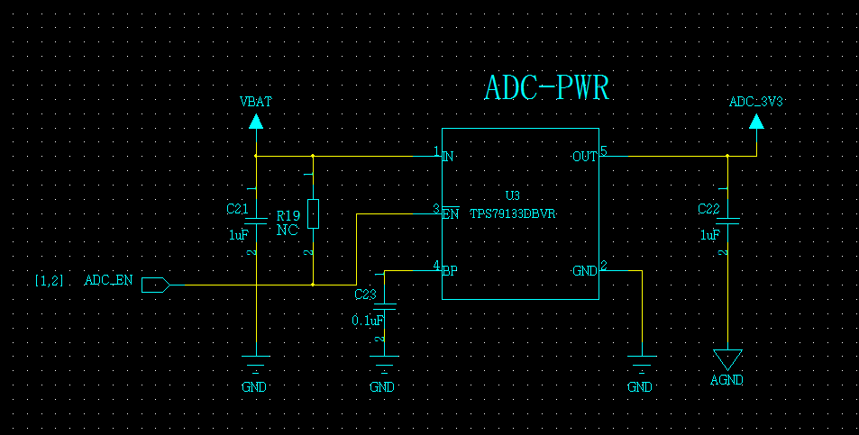

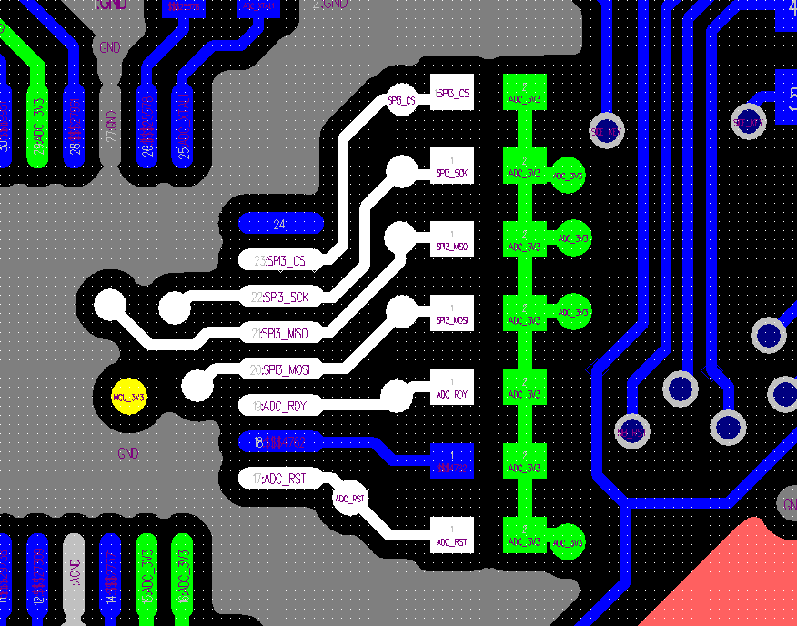

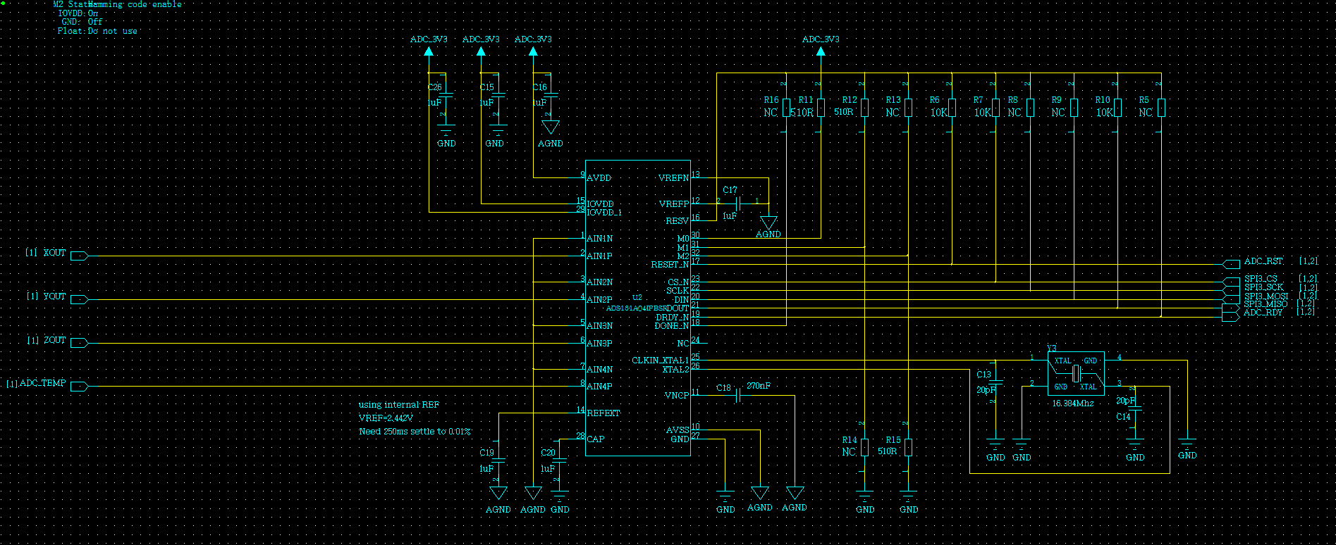

目前在使用ADS131A04设计一款数据采集电路,使用内部基准电压2.442V,使用TPS79133给ADS131供电。

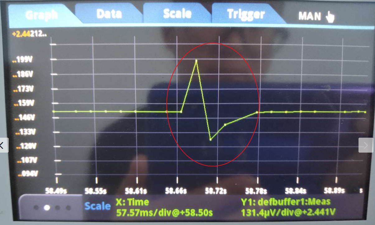

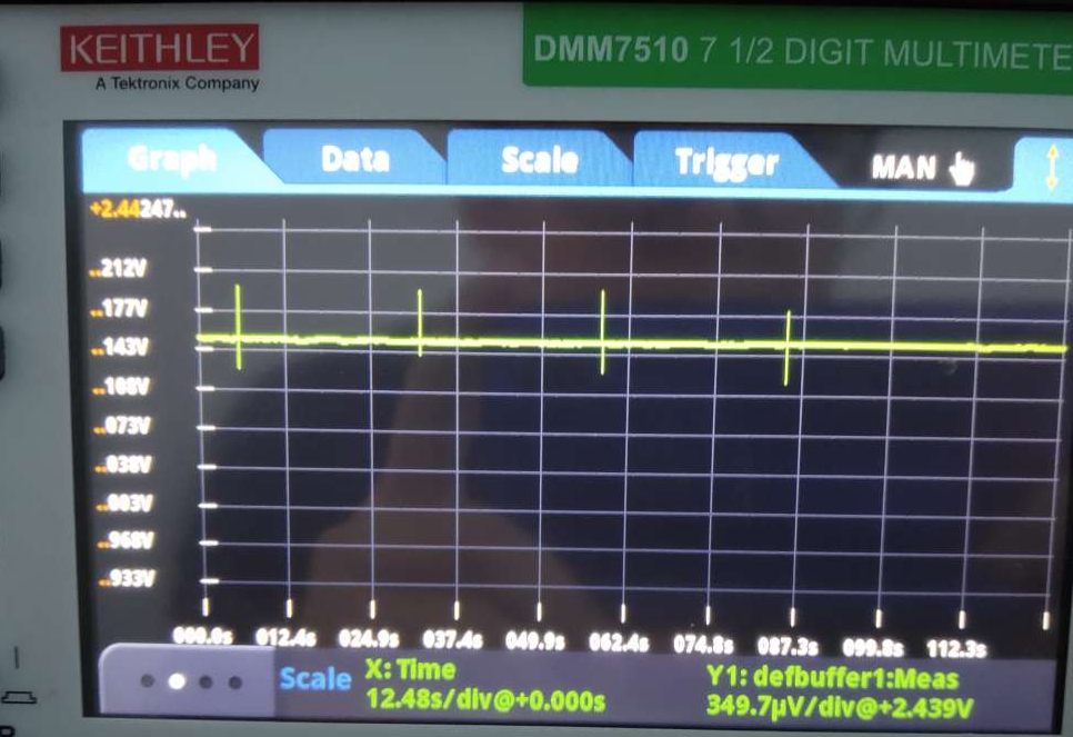

1.在ADC采集数据的时候对VREFP引脚电压测量发现有一个等时间间隔的小毛刺,大概在300-500uV的样子;

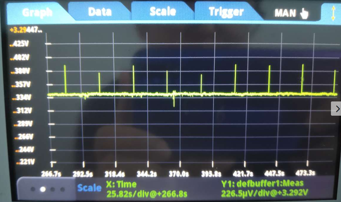

2.在ADC数据采集的时候对TPS79133输出进行测量,发现也存在一个等时间间隔的毛刺,大概在300-500uV;
3.始终使能TPS71933,但是不进行数据采集,对TPS79133输出和VREFP引脚进行测量,均没有毛刺出现;
这个几百微伏的毛刺从原理上讲会对ADC的精度造成不良影响,但是具体出现的原因没有办法找到?
附上该部分电路的原理图:
