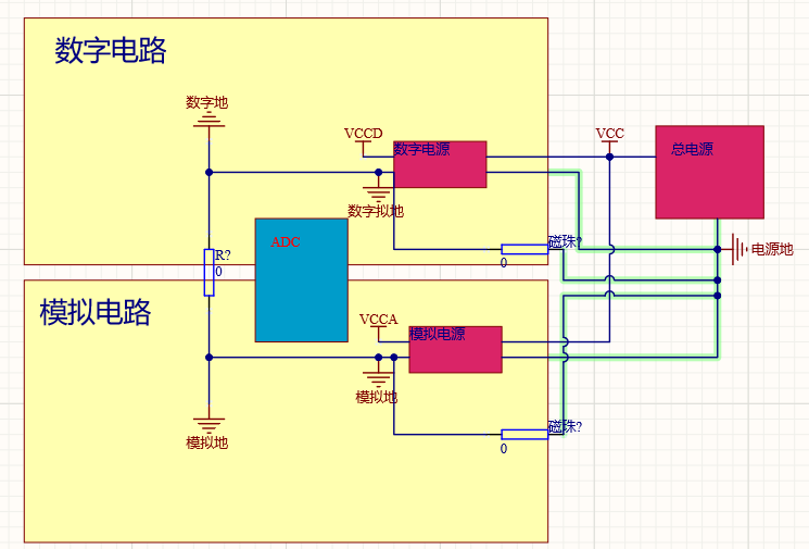

有ADC 的 地的 划分疑问
我在设计带ADC 电路时,希望用模拟地与数字地进行分割来减少数字地对模拟地的影响。但是,查询一些资料得知推荐在ADC 的附近将数字地与模拟地进行单点连接。
但是,数字地与模拟地难道不是应该在总电源的地上进行汇总单点连接吗?
另外,我希望将模拟地对总电源地之间加了磁珠进行连接,不知道这个磁珠应该放在什么位置。(如2个图中的磁珠的位置的区别)

    您使用的是哪款ADC呢,一般数据手册中都有PCB Layout 指南参考,首先参照手册中的PCB Layout。
    上图中,您的这两种接地连线都不是单点接地了,0欧姆R是一个连接点,磁珠又是一个连接点。我认为可以数字地和模拟地单点连接后再连接至电源地;也可以数字地、模拟地和电源地单点连接至一起,这个看实际PCB设计中分块布局接口位置而定了,但是尽量在ADC附近将数字地、模拟地连接在一起。
  • 谢谢你的解答,我想利用ADS8588 采集交流小信号,并尽可能的避免数字电路的噪声影响到模拟电路。我看PDF 中模拟,数字电源是分割的。然后地的分割和连接想了解下。
    根据您这的建议,是否拓扑这样会更好?
    另外,我在看到有的工程师的电路中,会将数字电路部分的数字电源,和模拟电路中的模拟电源的电源地也作为电源地,而不是作为数字地,模拟地来连接。如下图
    这样是否会更合理呢?
  • 可以,避免电源中的干扰进入信号中,如果电源部分和信号处理部分都在一块板子上也建议电源部分与模拟和数字部分分区布局布线。电源芯片分开关电源和线性电源,ADC芯片建议使用线性电源供电,开关电源远离模拟部分
