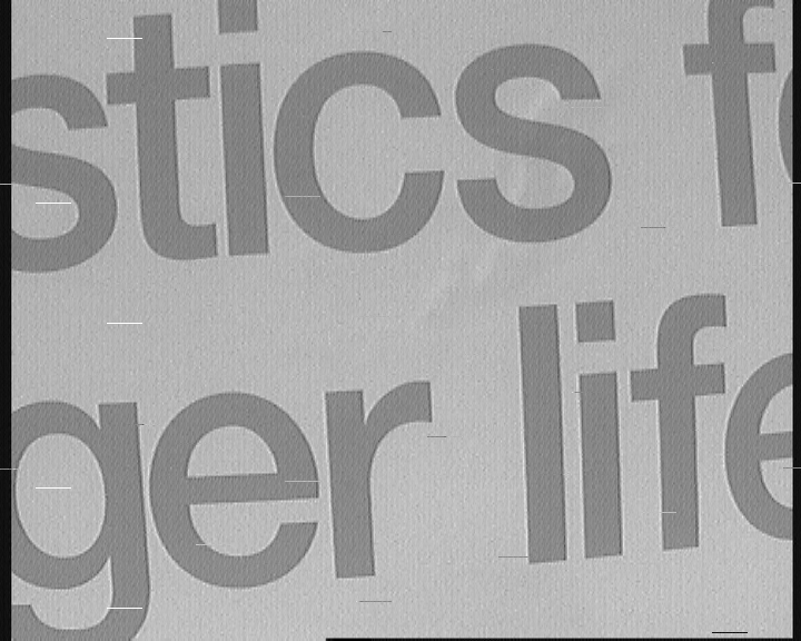

模拟摄像机连接tvp5150,通过arm11采集图像,我用v4l2写了个采集程序,然后通过jpeglib压缩成jpeg存盘,但是程序两边有黑边,不知道是硬件的问题还是软件的问题,程序好像没什么问题,不知道是不是硬件设置的问题,有没有ti的专家或是前辈遇到过这个情况啊,大家帮帮忙。
摄像机的输入是标准的PAL制或NTSC制吗?如果不是标准的PAL或NTSC制式,有没有尝试用信号发生器给TVP5150(AM1)标准的PAL或NTSC制输入看是否输出还有黑边?
TVP5150A也已经停产,如果进行新的设计的话,请使用TVP5150AM1,另外,建议将附件中的补丁打上,可验证是否还有黑边。
