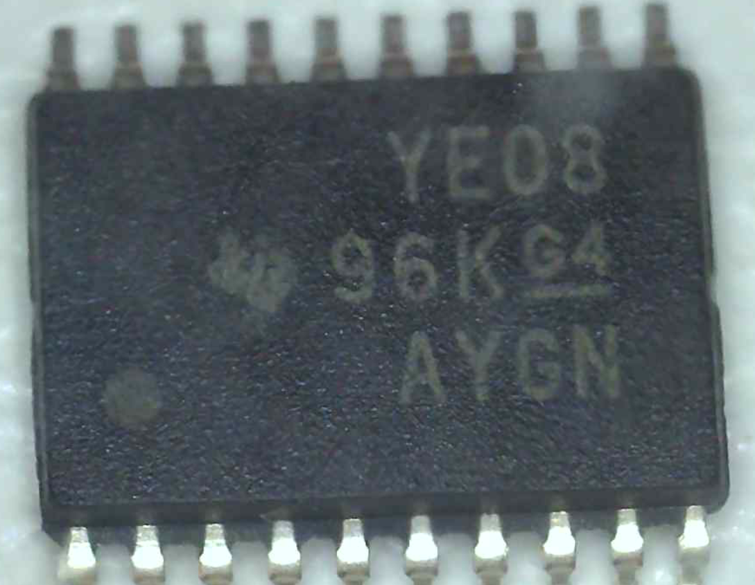

在做测试的时候发现一个现象,我买了一批TXB0108PWRG4 ,上面丝印有2种一个是AYGN,一个是N4HP
下面的是N4HP

    TXB0108PWRG4 的丝印为YE08

  • TXB0108PWRG4丝印为YE08,请先确认所用产品为TI的TXB0108PWRG4,因为TI的TXB0108PWRG4丝印没有查到丝印有AYGN和N4HP
  • TXB0108PWRG4 我们确认购买的是这款型号,你们的器件上面不仅仅有YE08这个丝印,还有其他2种丝印字符AYGN和N4HP,我可以提供图片给你们看。你们自己设计的产品,元器件表面丝印有哪些字符,你们不了解?你是TI原厂技术人员吗?为何提供的图片,不能在这显示,是不是被你们屏蔽了?

    元器件的丝印可以通过我上面帖子中的链接查询,确实没有查到TXB0108PWRG4的丝印有AYGN和N4HP,而且在其数据手册中PACKAGING INFORMATION部分也只显示了YE08这一种丝印。
    您是什么时候购买的芯片呢,如果时间比较久的话,我再去确认下之前的批次有没有AYGN和N4HP这两种丝印,另外您是在TI 官网上购买的吗
  • 该器件以上丝印字符有“YE08 96KG4 AYGN”   ,另一个就是“YE08 96KG4 N4HP”
    请问是不是你们的产品?AYGN和N4HP不属于你们出厂丝印字符之一?难道别的厂家伪造,如果你们说这是伪造,请提供你们出厂器件可识别的丝印字符。
    其二,几百个芯片过SMT,经测试发现有几十个该器件坏了,如果是SMT加工环境问题导致的,那为何PCB上其他厂家器件就没有一个损坏,就你们这个芯片不良坏的很多,不良率太高了。我们准备要大批量生产,没想到小批生产就发现你们这个芯片问题严重。
  • 抱歉,我理解错您的这句话了“你们的器件上面不仅仅有YE08这个丝印,还有其他2种丝印字符AYGN和N4HP”,我错理解为您购买的产品TXB0108PWRG4 这款芯片有YE08、AYGN和N4HP这三种丝印了,后面的96KG4 AYGN和96KG4 N4HP是批次跟踪代码信息或环境类别有关信息。另外,仅靠丝印确实不能判断芯片真伪,主要确认方法是供货最终来源是否为TI
