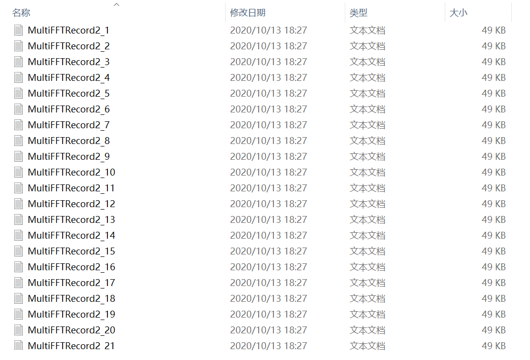

ADS1278EVM-PDK请问连续采集方式保存数据时,Ready按后只能保存一系列文件(是不是不断刷新只保存最后一次数据),不能保存单个文件。能否保存为单个文件,或者有什么方法对文件进行合并。

  • 不是想后处理,是想ADS1278EVM-PDK用ADCPro在连续采集模式下能否保存为1个文件。现在不点亮Ready按钮就只保存最后刷新的数据,如果点亮Ready按钮就保存一系列文件比如以下所示,同样大小系列文件。请问在ADCPro能否就保存为一个文件,为后续处理提供方便。
  • 抱歉,回复迟了,通过下面ADCPro™ User's Guide 中 3.5.5 Data Recorder章节第6步可知,如果选择“Continuous”,则只保存第一个长度的采样数:
