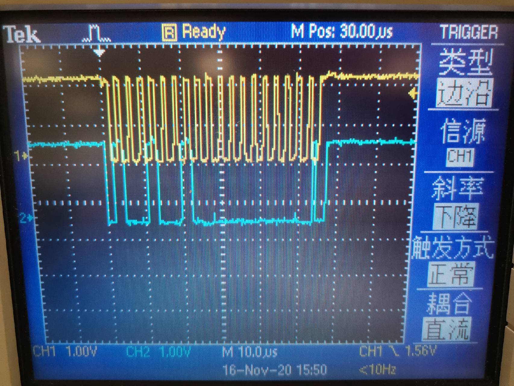

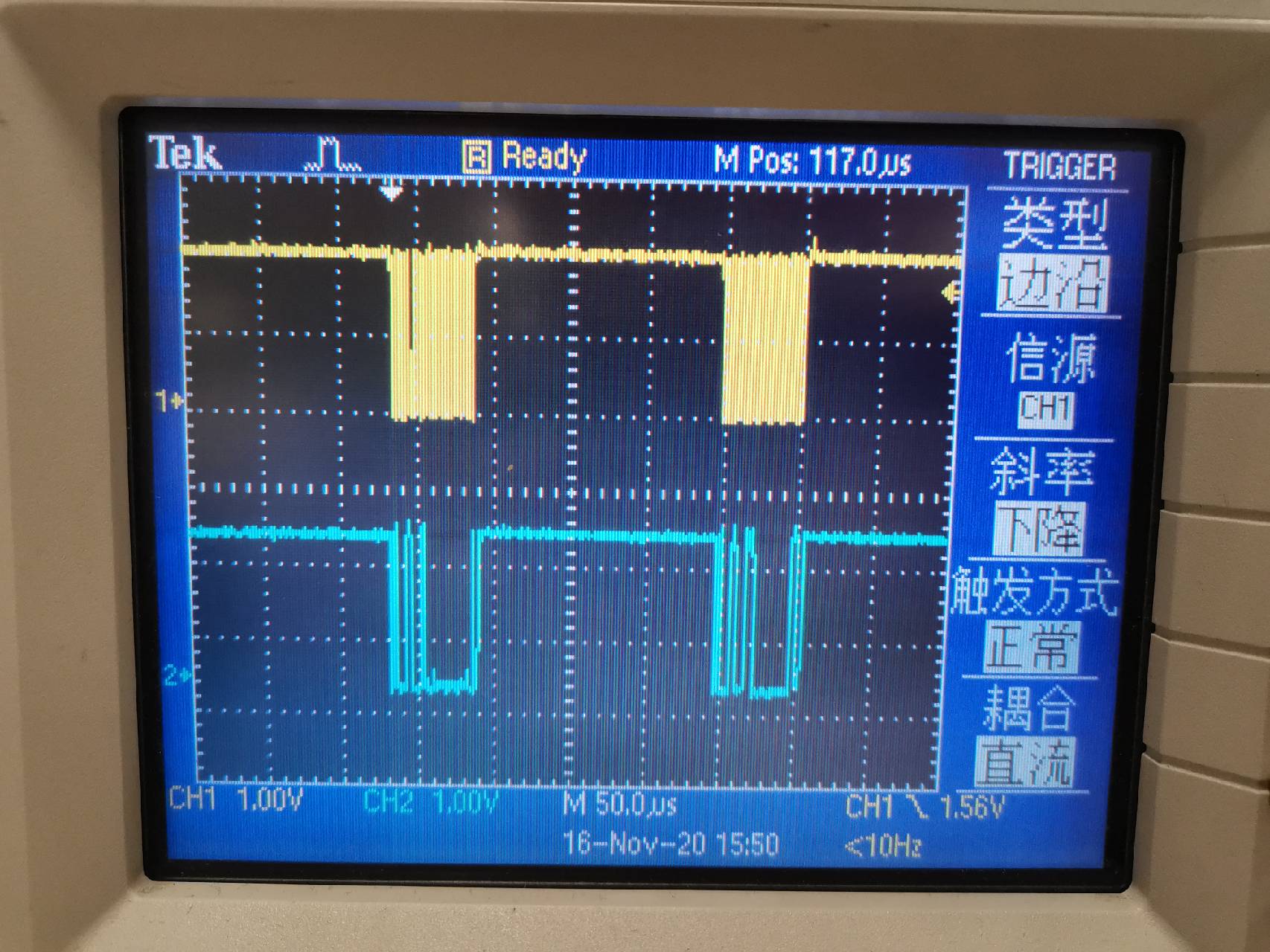

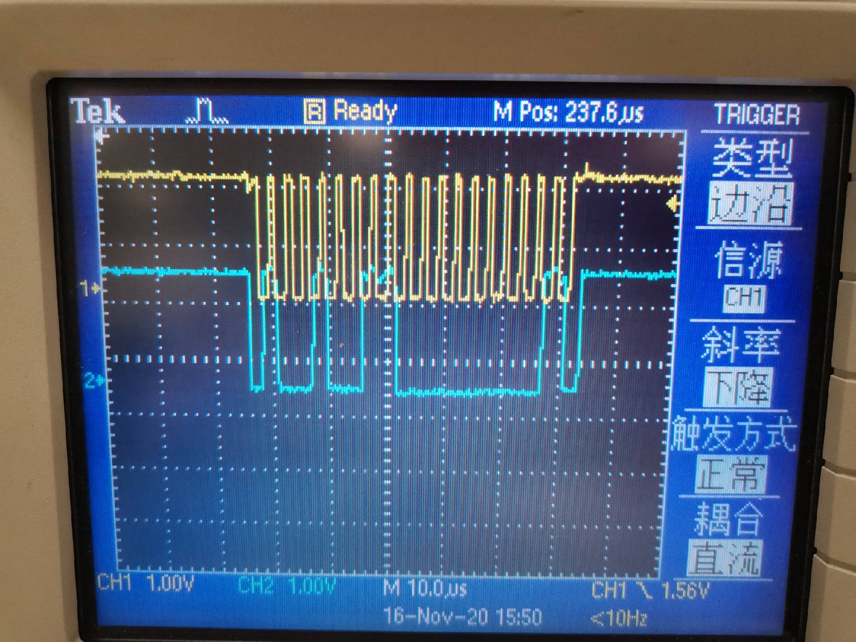

您好:

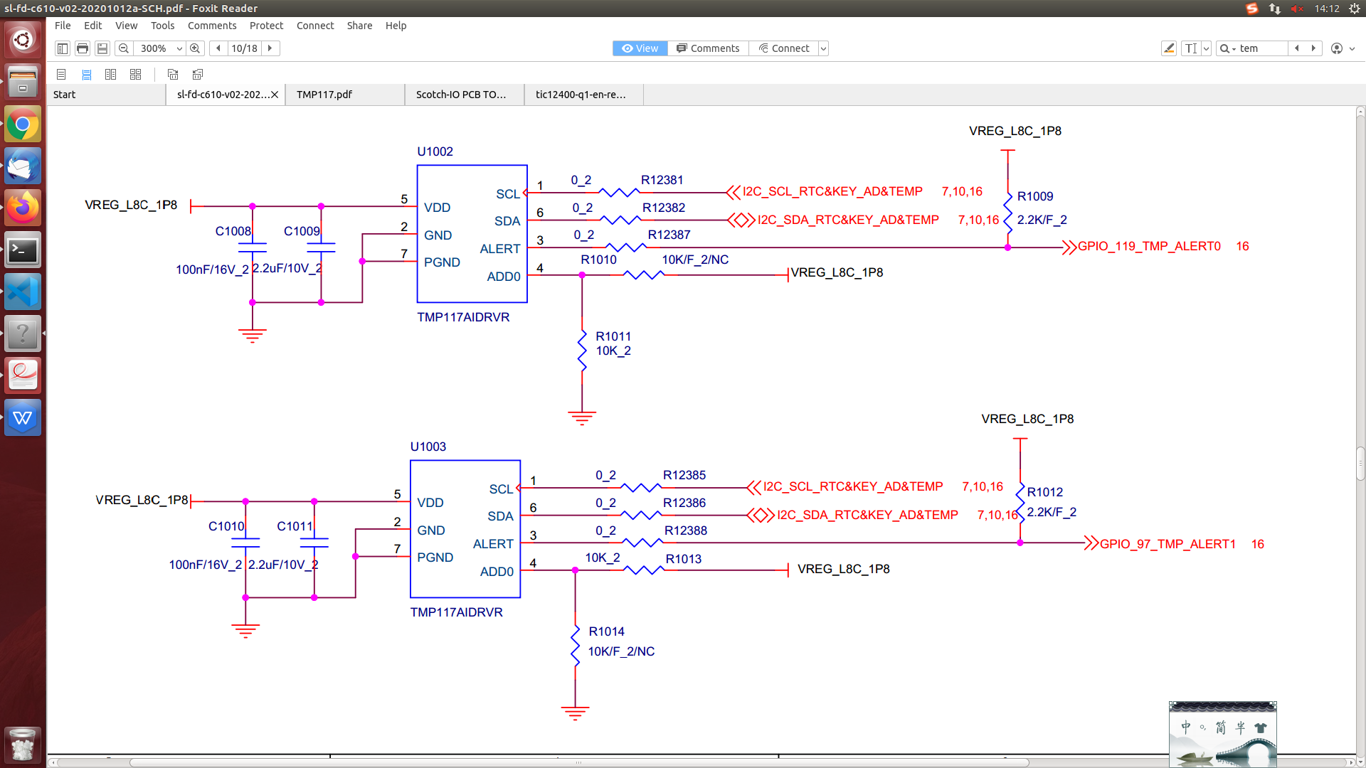

我们的设备采用了两个贵司TMP117作为温度传感器去检测不同位置的温度值,但是在实际运行中,发现只有一个sensor可以正常获取当前温度,另一个温度值一直是0.
两个片子都只配置0x01(0x02, 0x20) 0x07(0x00,0x00) 0x02(0xf3,0x80) 0x03(0x51,0x20)寄存器。硬件连接只有ADD0不同,软件方面配置相同。

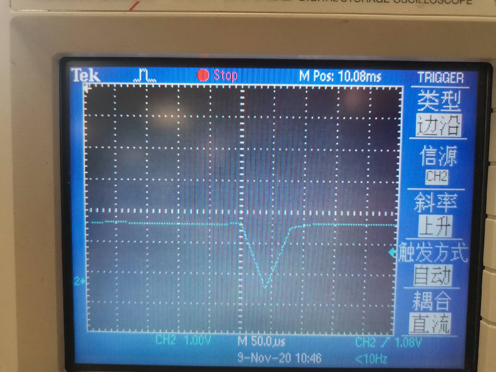

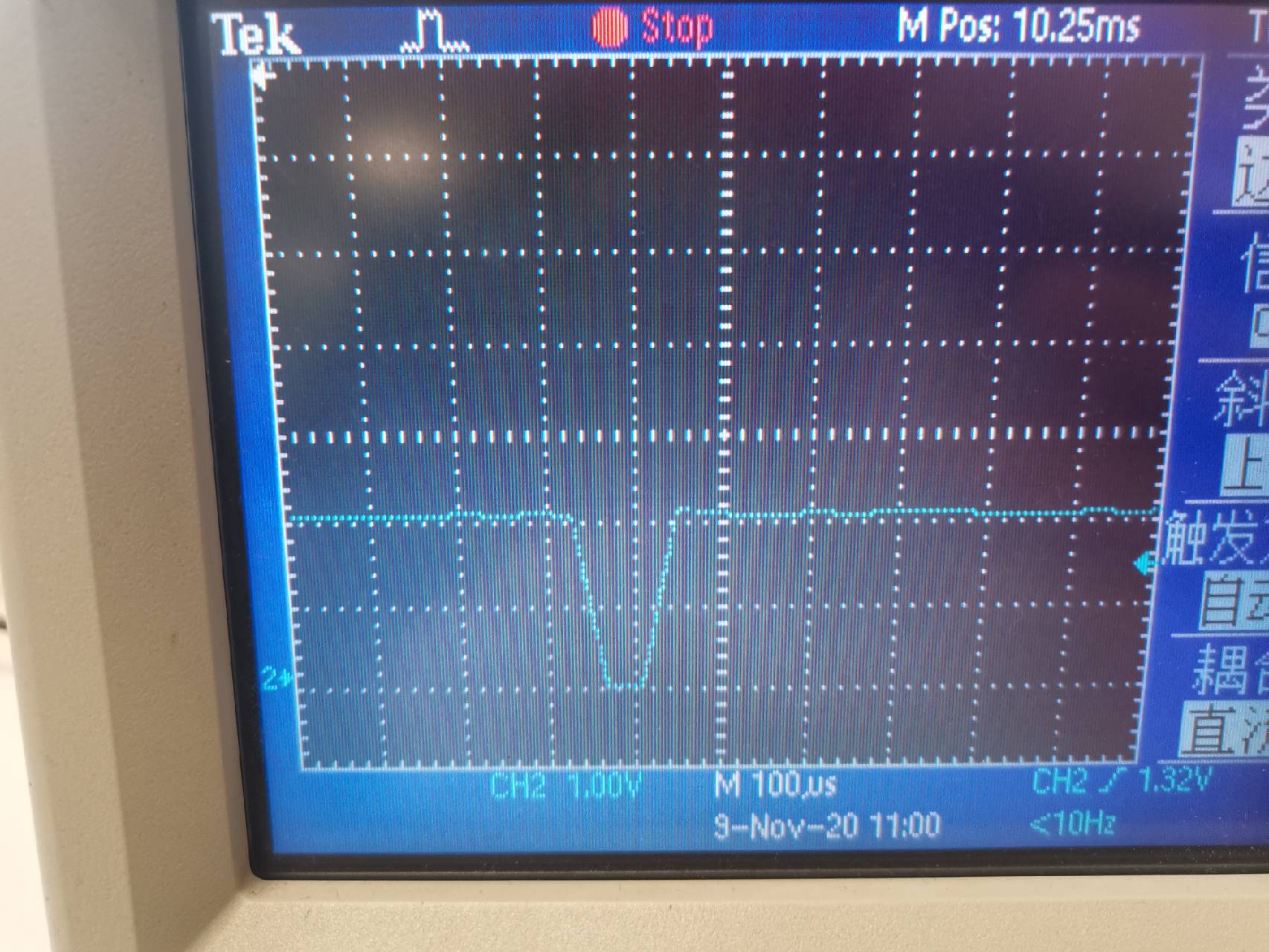

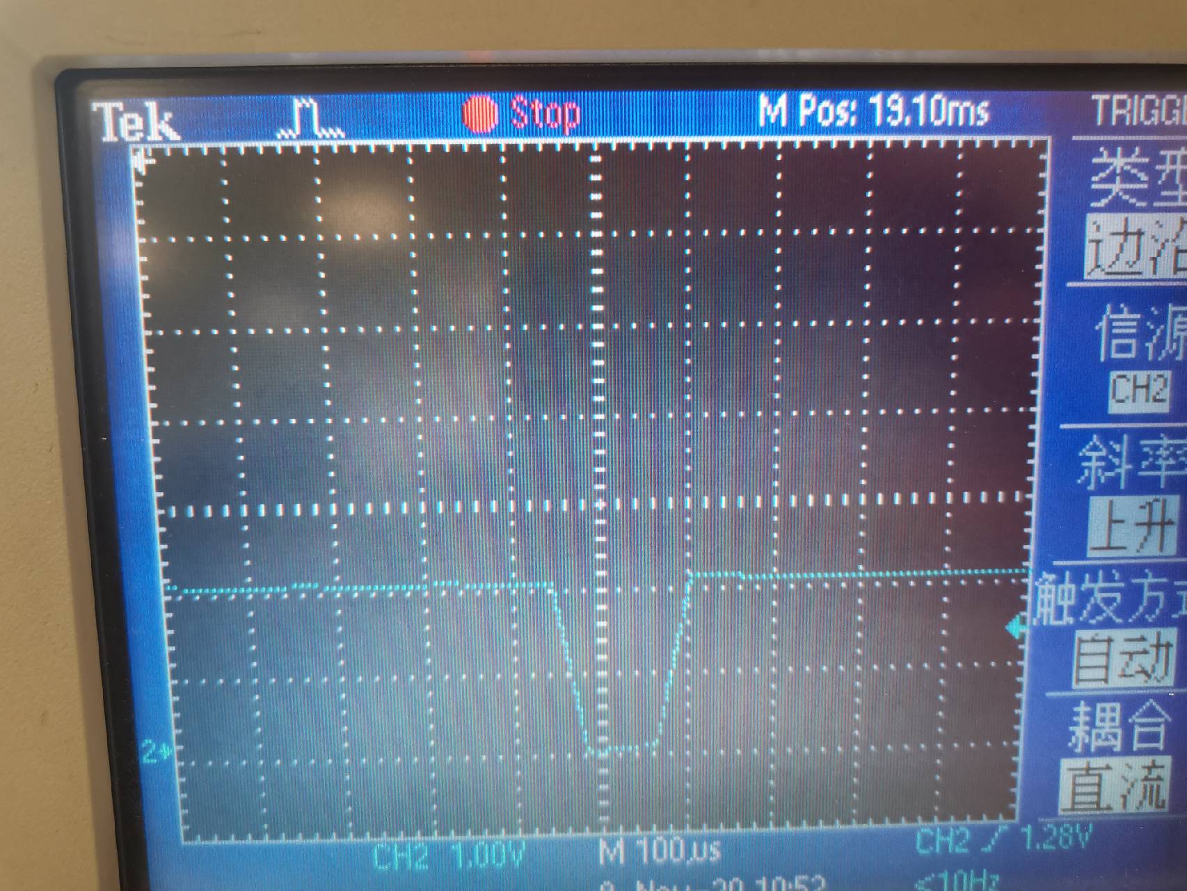

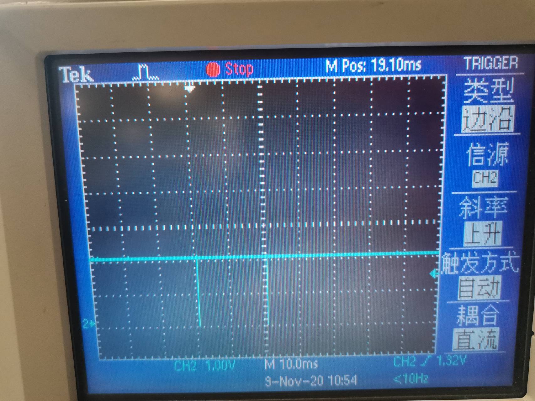

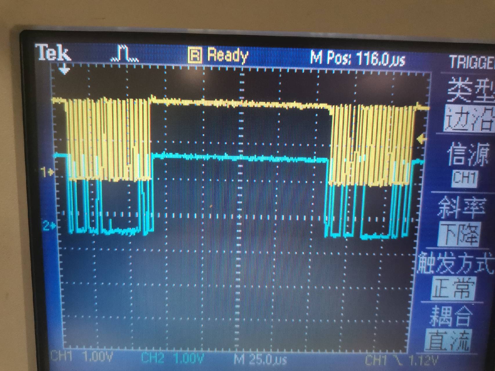

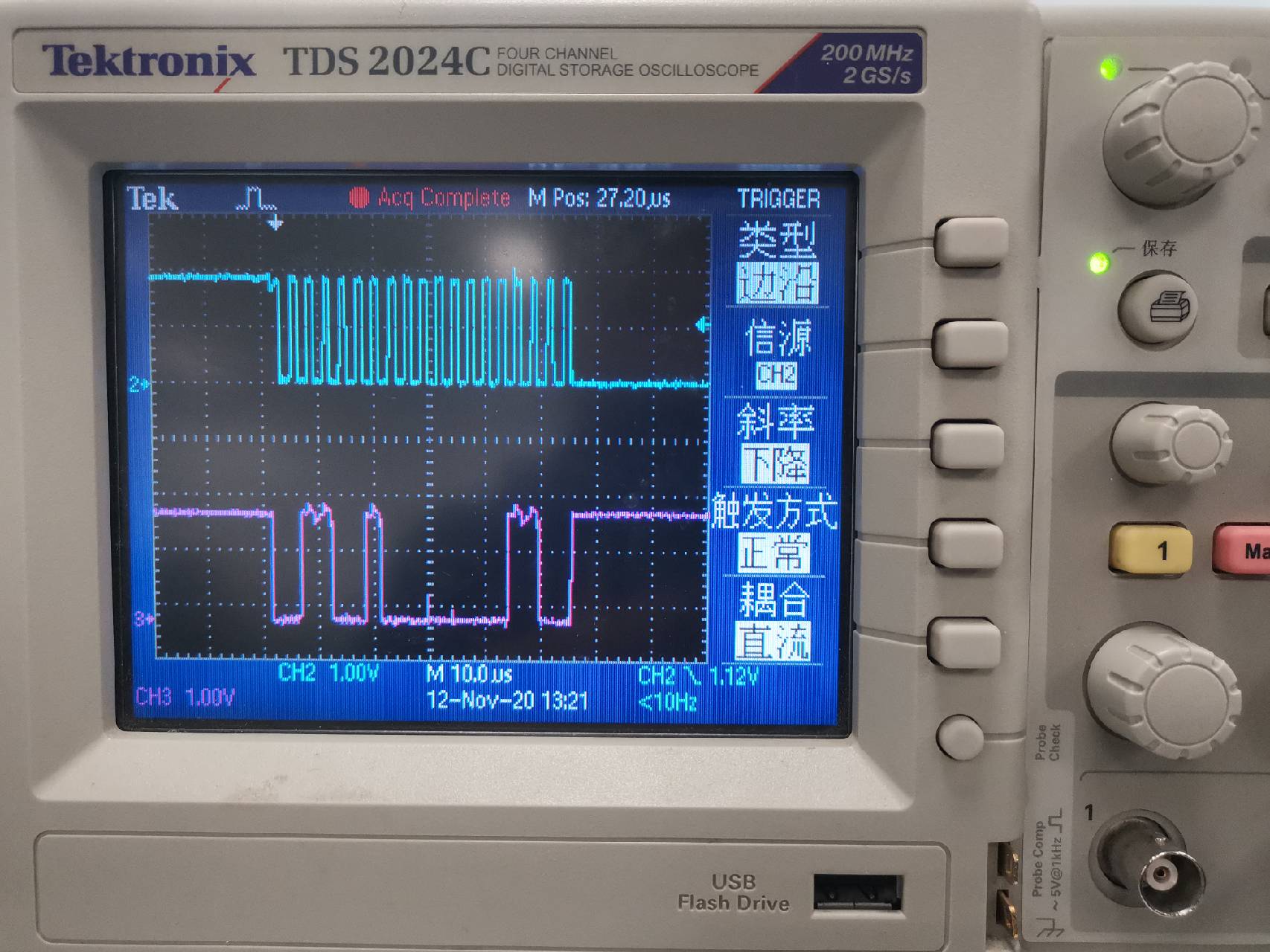

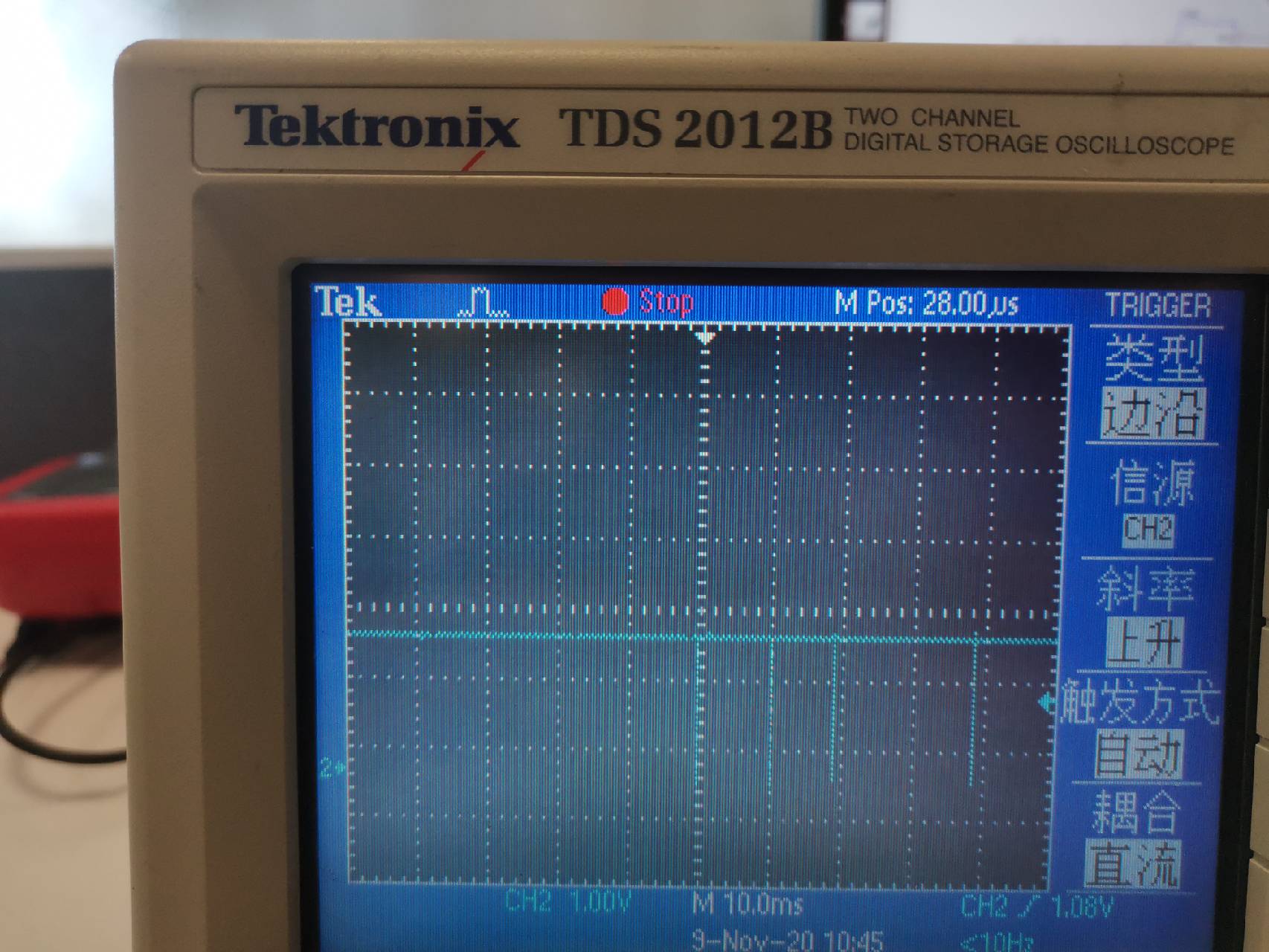

您好:

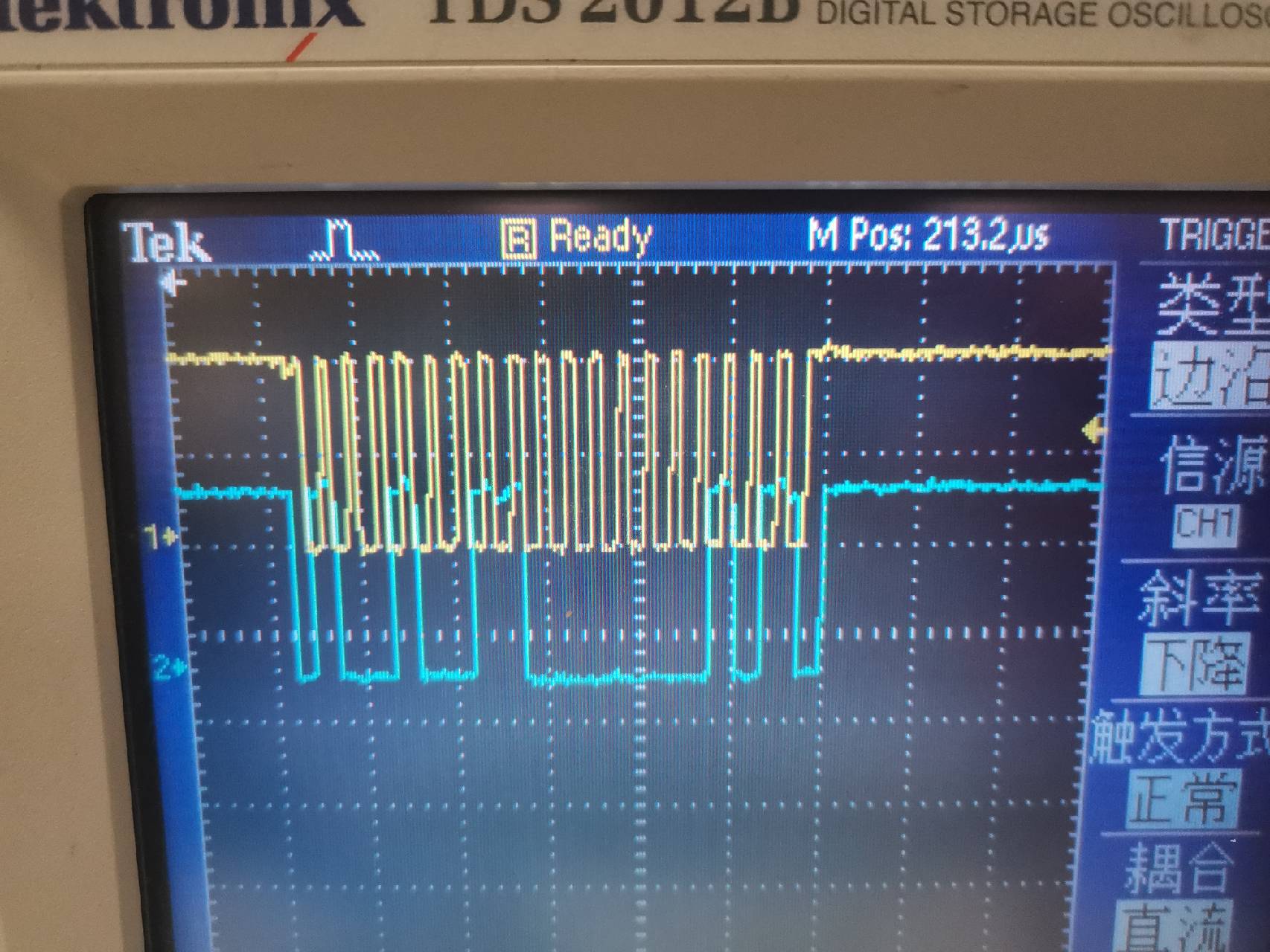

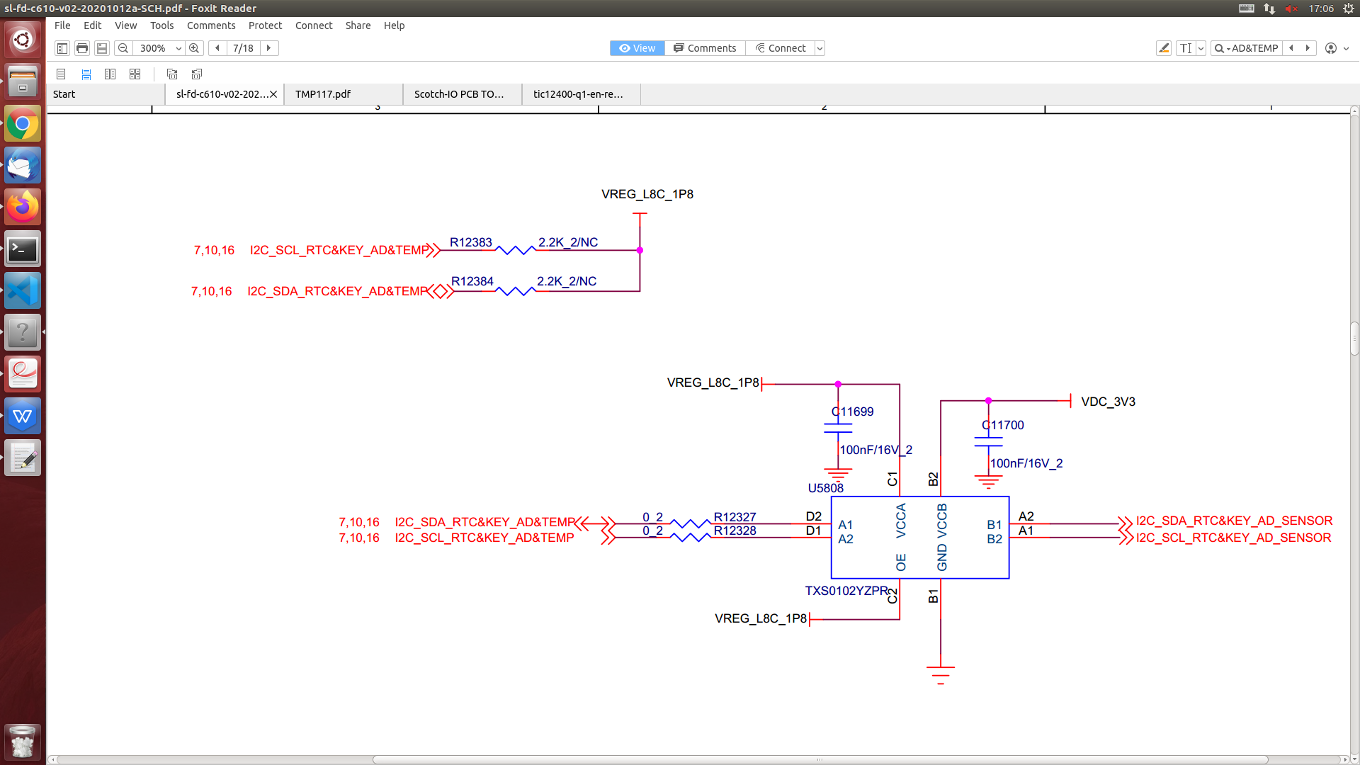

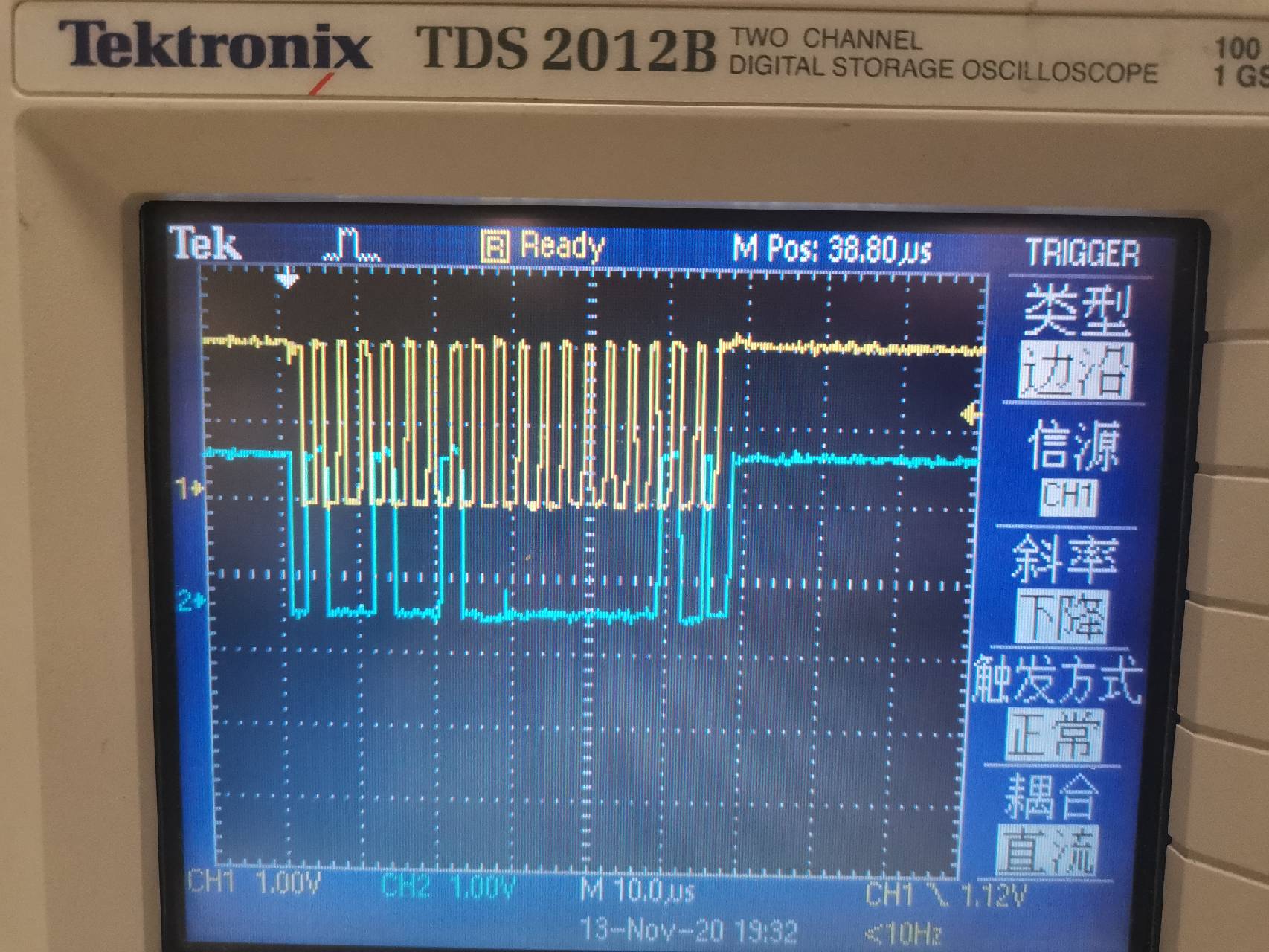

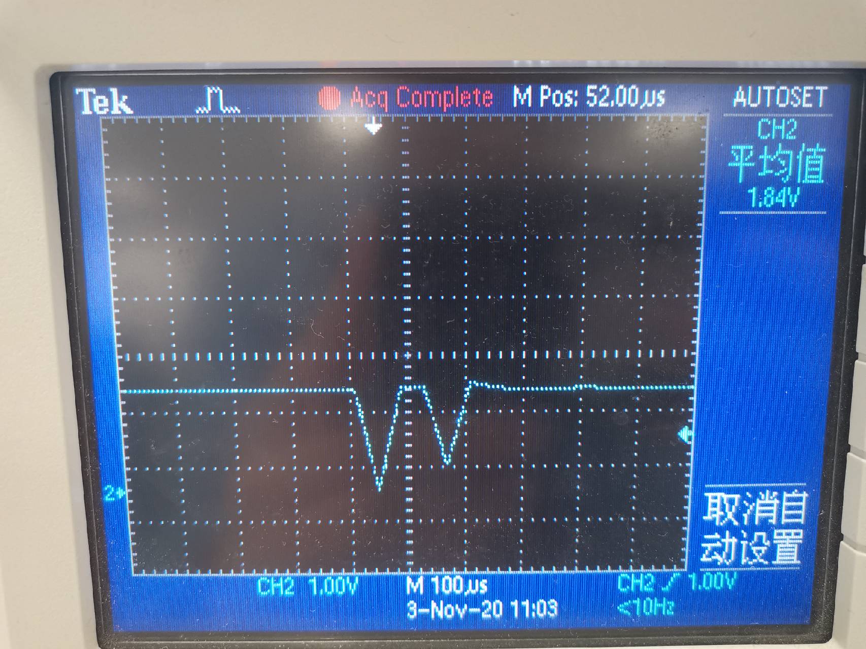

我这边去掉电阻也不行,然后按照您的方法将两个sensor的ADD0互换一下,发现无论哪个sensor只要ADD0接续1.8V,也就是I2C地址是0x49的就不行,0x48(接地)就OK,请问这是什么原因?
