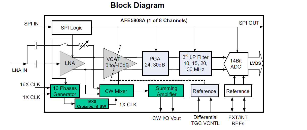

您好!最近在使用AFE5808AZCF芯片做超声成像的模拟CW功能,基本方案是参考TI的参考设计TIDA-01351做的。
大概的电路实现情况如下:目前使用的CW模式X16模式,我使用超声探头的发射频率为2MHz方波用于激励超声探头,所以CW通路的1X时钟供的是2MHz的LVDS时钟,16X时钟供的是32MHz的LVDS时钟;接收信号然后通过AFE5808AZCF的CW Mixer--Summing Amplifier输出IQ信号后,通过后端的放大、滤波电路和ADC采样电路进行信号采样;
目前遇到的问题:我发现我发射的2MHZ的激励波形可能会有很小一部分泄露到接收通道,发射的信号被接收端接到后通过AFE5808AZCF解调过后的信号会出现一个2.7KHZ的噪声信号。按照我的理解是发射的2MHz就算泄露到了接收通道,通过2MHZ的本振解调以后也应该在0频率附件才合理呢,怎么会解调出一个2.7KHZ的噪声呢?所以想请教下可能造成这个原因的可能??
(下图1是ADC采样后通过FFT后的结果,可以看见在2.7KHZ附近有一个比较明显的噪声)
