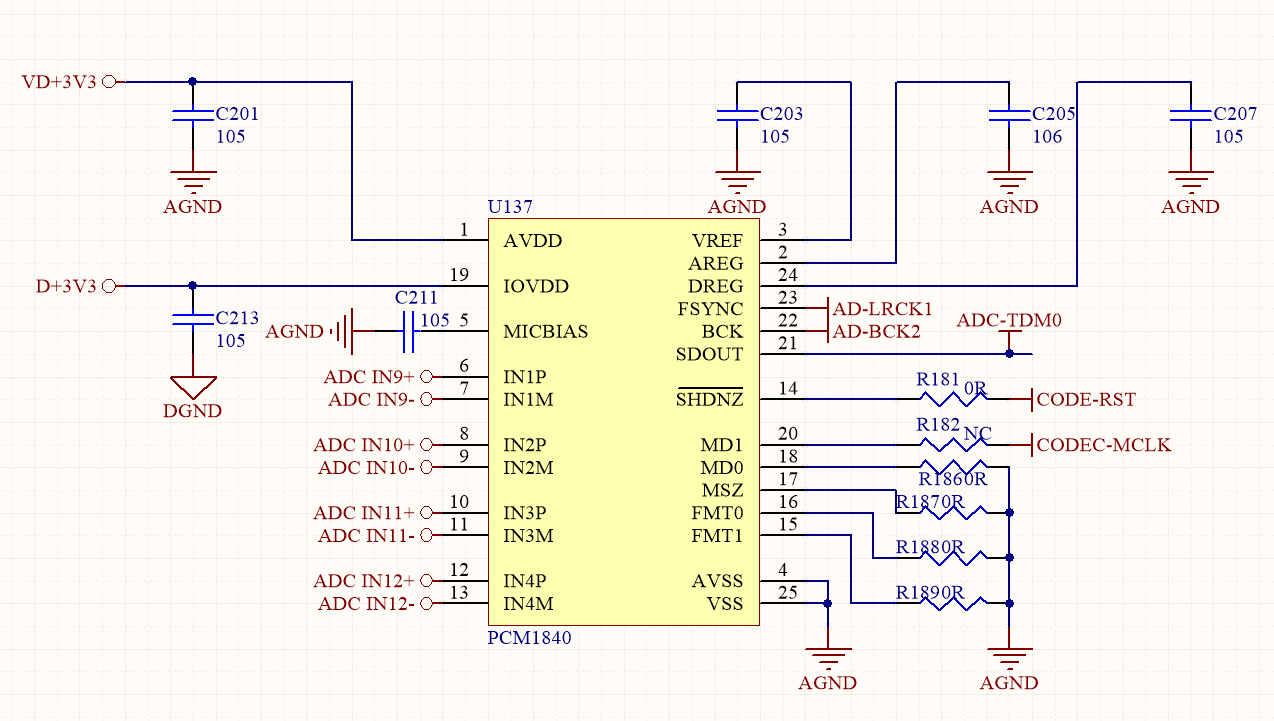

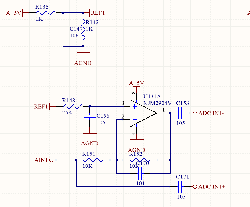

用PCM1840做音频ADC电路,手册上说最大差分输入2Vrms,现在测试最大差分输入只有1Vrms,超过就会出现过采样现象,请问这是哪里有问题?还是手册参数错误,芯片本身达不到2V??

TI的朋友们,应该修改一下PCM1840的手册,输入最大值为差分960mV RMS,而不是现在手册上标称的2V RMS,同时信噪比的值也应该下调,因为输入幅度下降一半,同等条件下,底噪必然变大!
