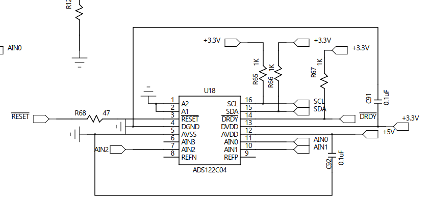

ad电路连接如下图
我采集单通道的数据(AIN0)

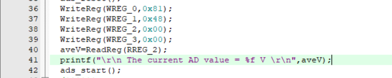

寄存器配置如下

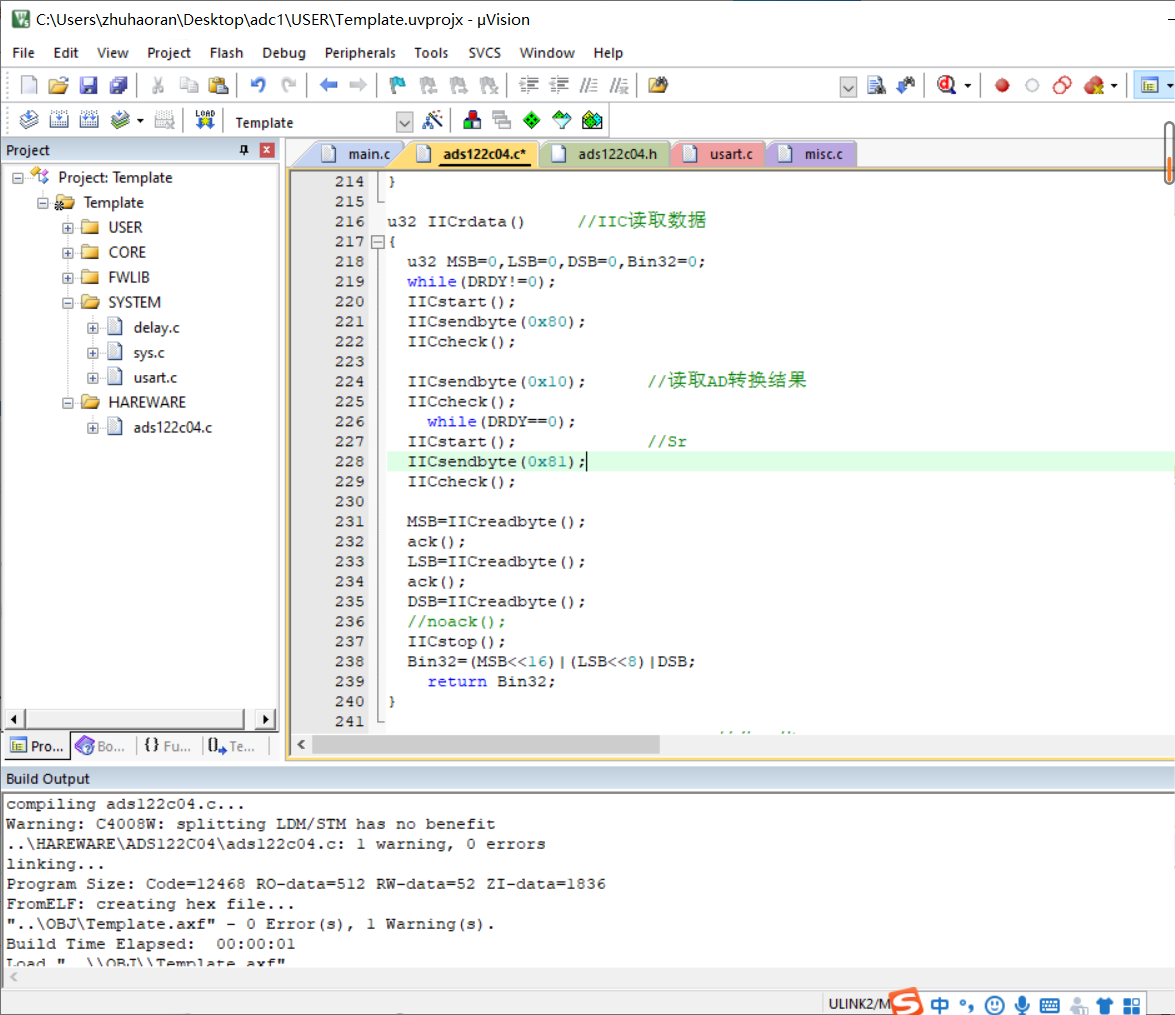

然后进行数据传输,读取数据程序如下
程序是按照数据手册给的时序写的

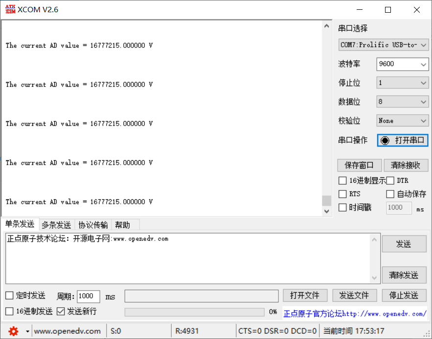

但是,进行串口调试的时候,显示不了数据
我把DRDY的判断给去了之后(while(DRDY!=0);这个判断)
串口显示数据但是是满量程的数据 2^24=16777216
程序运行的时候,就发现DRDY不能为0
不知道为什么会出现这种情况?
