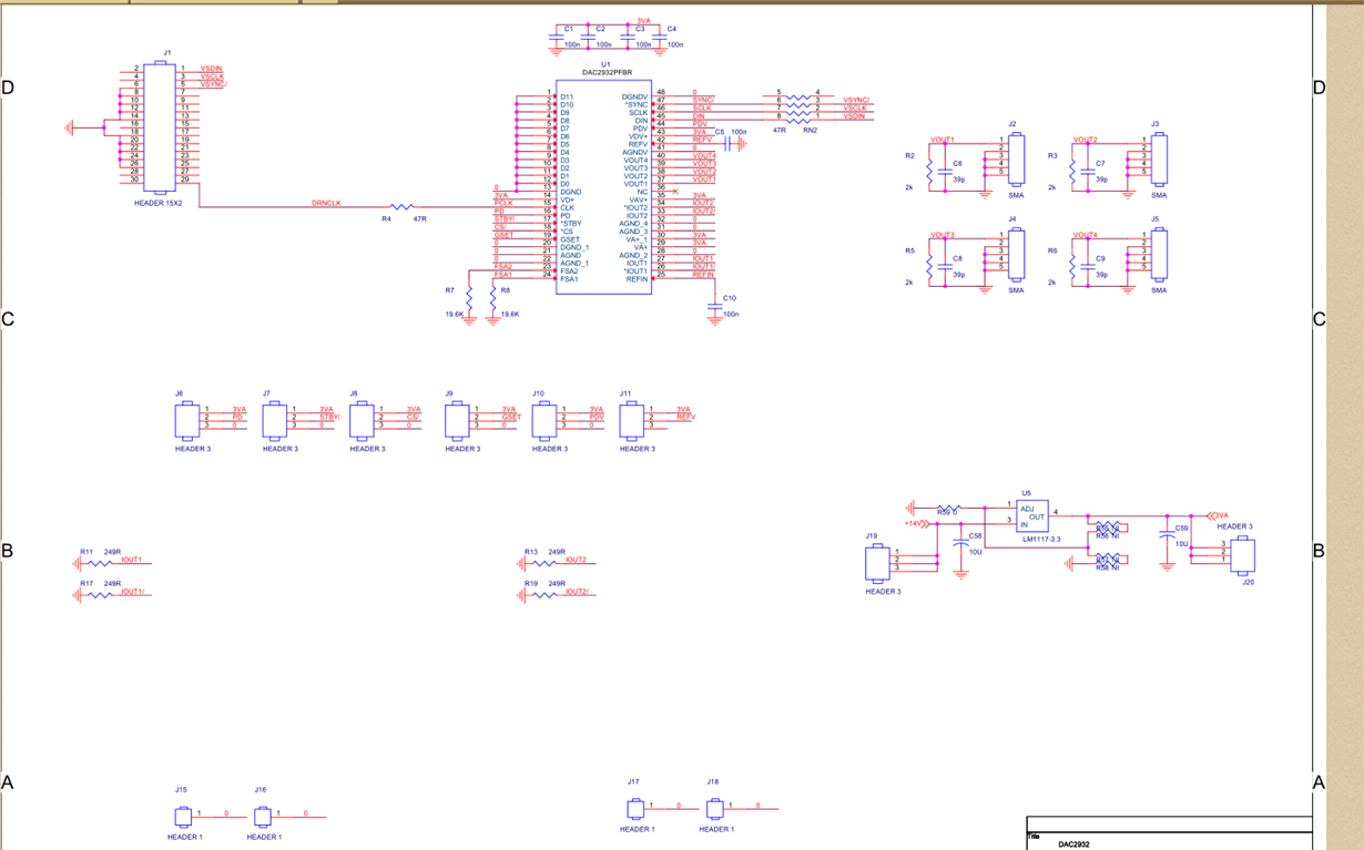

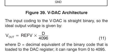

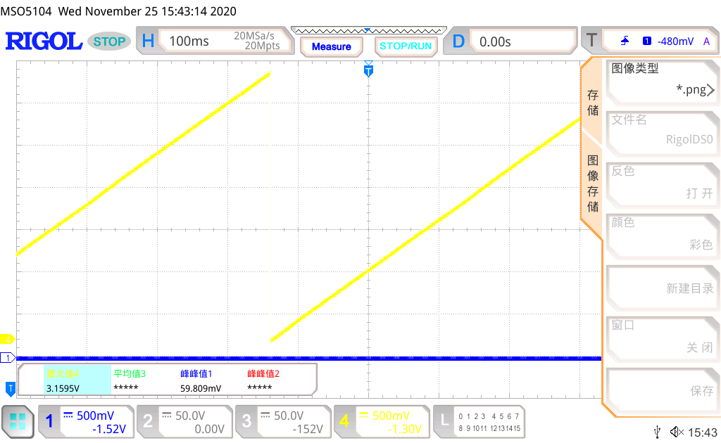

这是手册中显示VOUT的值的计算公式,但在实际测试中,当我写入的D的值为4095,REFV为3.307V,DAC2932的供电电压为3.307V时,VOUT的输出用万用表测量为3.159V,与理论计算值相差了0.14V左右。用示波器测量结果如下图。当我将REFV的电压改成3.007V,其他条件不变的情况下,VOUT的输出幅度只有2.853V。下图为DAC2932的测试板的原理图
