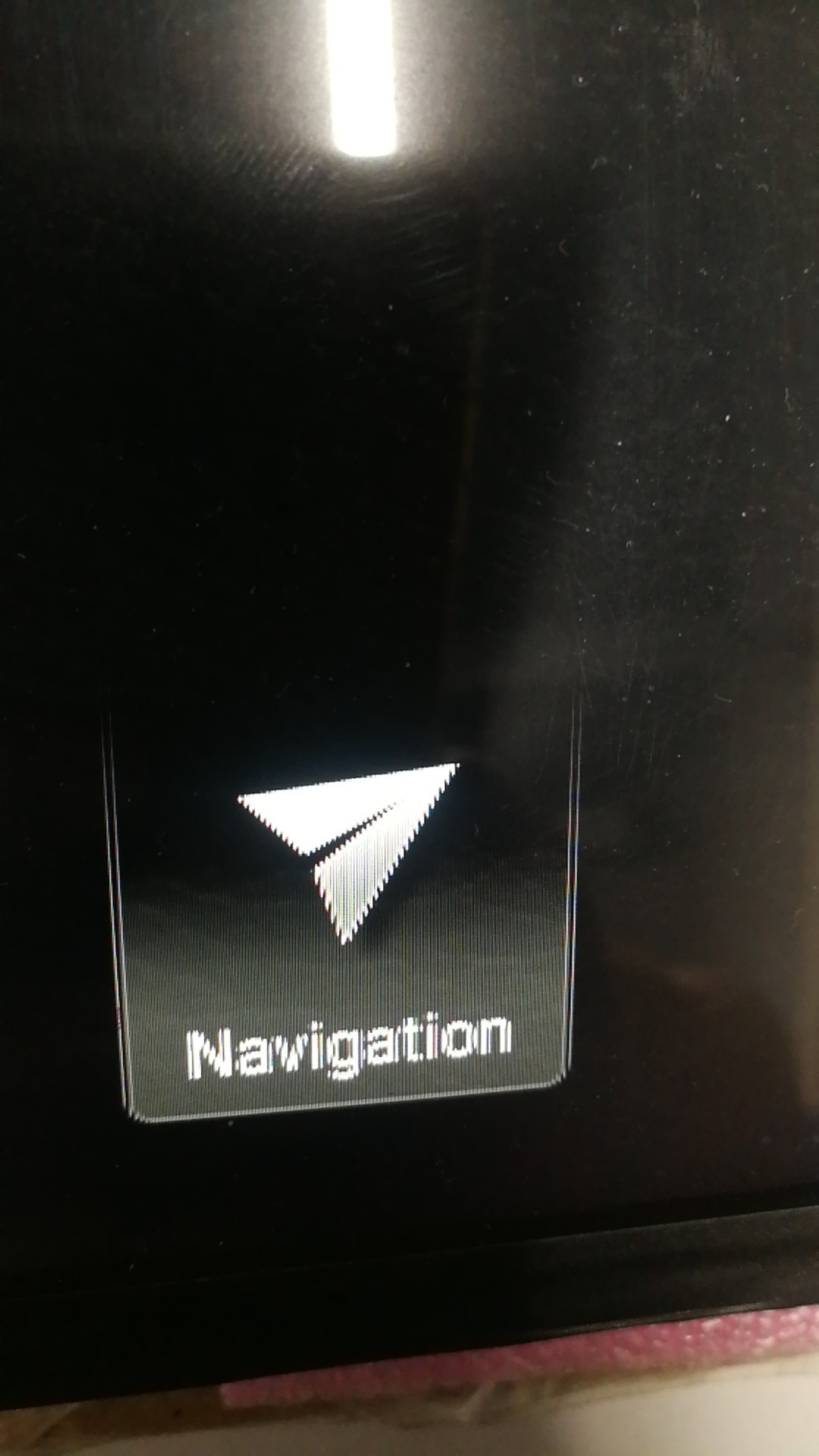

您好,我的建议是先按照datasheet中的步骤做一个test pattern的测试,看下屏幕显示的是否还有锯齿.
另外, 有一篇关于DSI84的FAQ, 里面也详细介绍了如何配置DSI tuner software,希望对您有所帮助:
修改了0x1A寄存器的bit6解决的,应该是lvds的奇偶跟实际硬件走线对不上导致的。另外,我们测得的DSI时钟只有200M,LVDS时钟是40M,这跟实际的1920X1080的屏输出要求的只有一半。但是现在屏确实正常显示了,只是有时断电重启黑屏,不太稳定。可能是哪里的问题?谢谢
