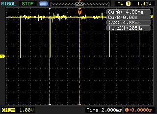

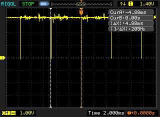

    碰到的问题:当SPS为250的连续转换模式下,RDY脚(pin2)输出的波形不等于250Hz,实际在205Hz左右。测试了其它SPS,同样RDY脚输出的波形不等于设置的SPS。请问问题出在哪里?RDY脚输出的波形如下:

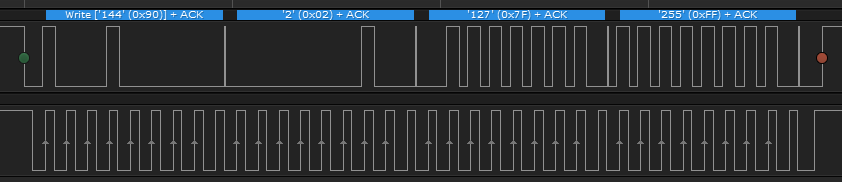

    1,设置low thresh register(2H)寄存器值为0x7f,0xff (0x7fff)

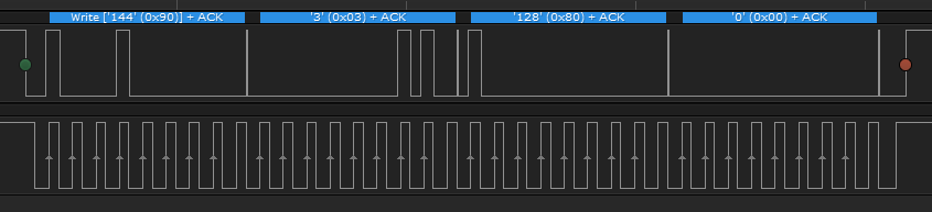

    2,设置hi thresh register(3H)寄存器值为0x80,0x00 (0x8000)

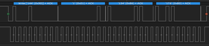

    3,设置config  register(1H)寄存器值为0x86,0xb0 (0x86b0)启动连续转换

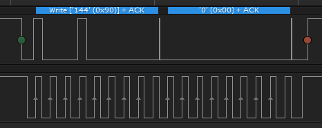

    4,将寄存器指向conversion registor(0H)
