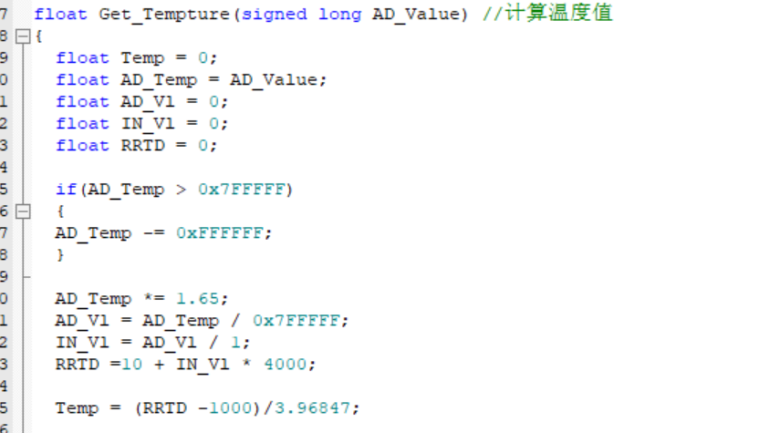

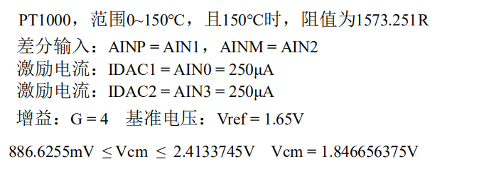

  • 感谢您的回答,我知道了。如果这样算的话,我的电压计算出来是正确的,不过,我还有一个疑问,我测得的温度与实际温度偏差有3.4-4.5℃,这是什么原因?是软件的问题吗?还是硬件?
    这是我的硬件参数,不过PGA我设置为了1
    下面是我的软件温度转换函数
  • AD_Value就是读取出来的24位AD值
  • 直接根据输出code换算RRTD电阻,这个是怎么换算的?我采样得到的数据直接就是RRTD的值吗
  • 直接根据输出code换算RRTD电阻的方法,请查看我上一个帖子中链接,即“具有低侧基准和两个 IDAC 电流源的三线 PT100 RTD 测量电路”这个文档中的分析
  • 我的问题已经解决,确实是文档中的计算方式,之前我的计算公式有误,感谢您的回复。芯片很稳定
