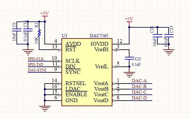

  • 我贴一下我板子的电路图,想使用二进制控制,所以14引脚拉低了,这样使用有问题吗
  • 时钟给的是1Mhz,举个例子,我给D通道发单通道更新数据,发送的是168000H(0001 0110 1000 0000 0000 0000)使用的是内部参考电压2.5v,内部参考电压输出2.5v可以测到,但是D通道并没有输出?发其他的指令也没有输出啊 ,求救啊!!
  • 您好,
    1、不是的,输出更新需要更新DAC register,DAC register更新了输出才会更新,具体请查看数据手册Table 6和数据手册提供的OPERATING EXAMPLES
    2、是的,第一步是DAC A输出更新
    3、13脚RST是复位管脚,低电平有效,可以拉高;14 脚RSTSEL是输出数据格式选择管脚,可以拉低,即选择二进制码
    4、发送上述命令时,SYNC是低电平吗

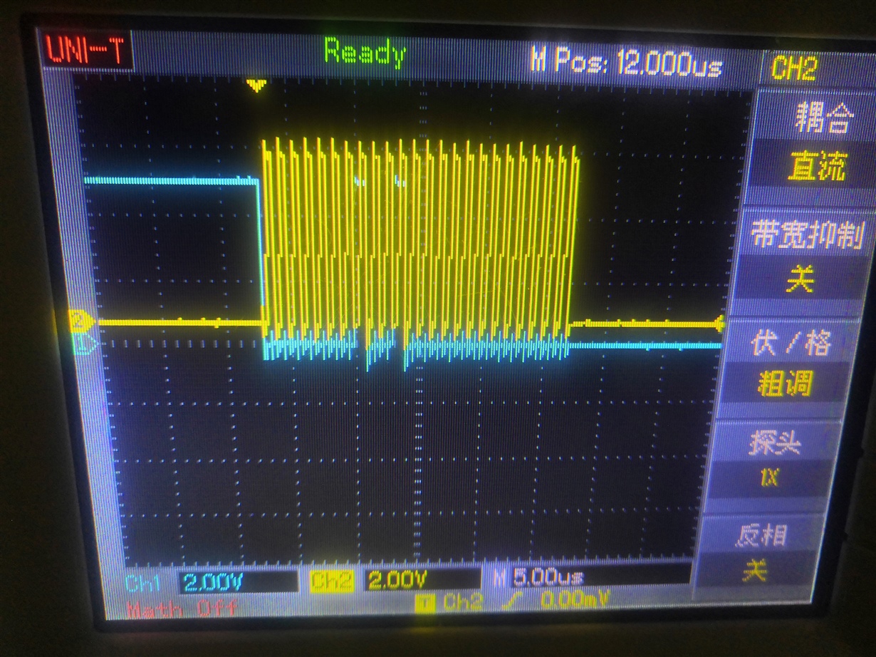

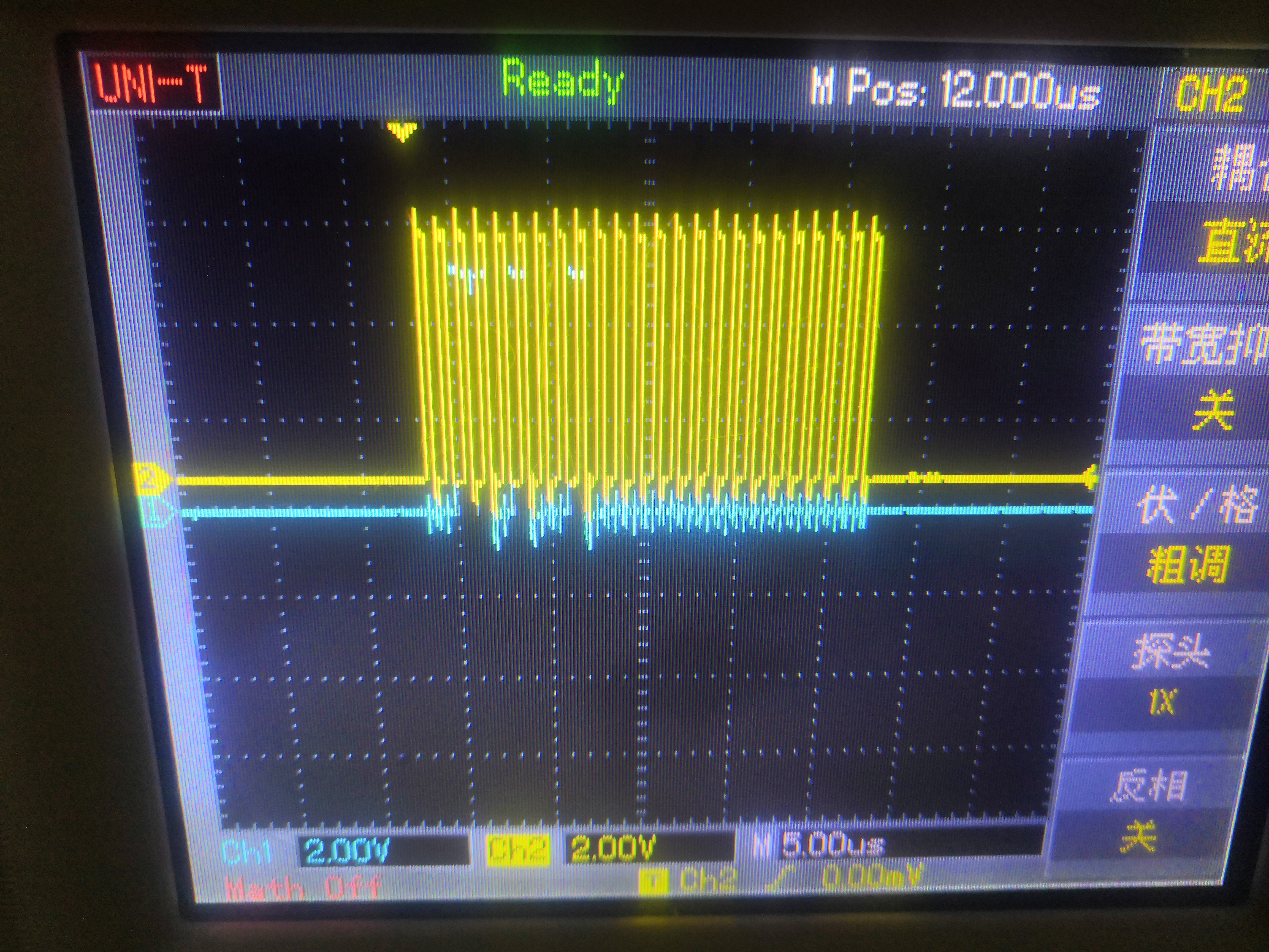

    这几天调试遇见几个问题
    1.我按照DAC7565手册的33页,示例6测试了几遍。我先发送了12000H(0000 0001 0010 0000 0000 0000)发送结果如下图,这个指令按道理是不使用内部参考电压,为啥我测试ref-H有电压输出呢,是指令发的不对吗?应该发啥呢?而且单纯发这个指令参考电压输出还不一样,有时输出4.13V,有时2.68V,有时2.5V,有时0V。
    2.我发送上述第一问禁用内部基准,然后继续发示例6的更新和数据指令,348008000H(0011 0100 1000 0000 0000 0000),发送结果如下图。会出现基准电压为2.5v,输出为0V;按道理应该输出为基准电压一半,对吗。
    3.我发送使用内部基准命令10000H(手册Table 3,26页 ),电压输出的也不是全是2.5v,有时4.13V,请问,如果我想使用内部基准发这个指令对吗,还需要其他的指令吗?应该是什么顺序呢?
    4.另外,我想使用内部基准2.5V,然后A通道输出内部基准的一半,我先发送指令10000H(手册Table 3,26页 )使用内部基准,,然后发送指令控制A通道输出参考电压一半(108000H)结束,A通道就会输出电压的一半,这样对吗。还需要添加其他的指令吗?

  • 首先,发送上述命令时,SYNC是低电平吗
    输入至DAC7565的DIN上的数据是在SCLK的下降沿移入shift register中的,看您的波形好像是在上升沿
    禁用内部基准时,您电路外加外部基准电压了吗
  • 感谢,确实是搞错了 ,应该是下降沿移入数据,含泪感谢!
