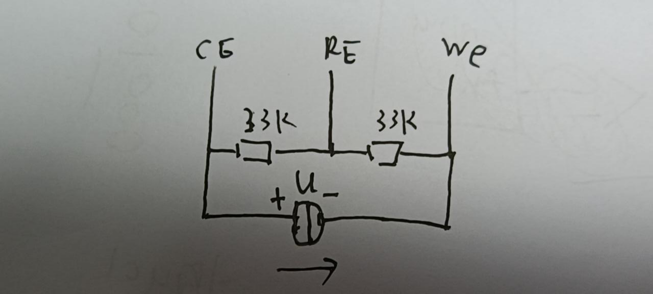

各位Ti专家们好,我设置LMP91000内部零压1.2*0.67≈0.804v,偏压为10%,负极,TIA跨阻为35K。模拟电化学反应的电路图如下:三电极接两个电阻,并且在CE和WE之间加一个恒流源。
恒流源大小为0时,测得WE与CE之间有1.14mA的电流,然后此时输出电压为0.791V,与设置的零压不同
增大恒流源大小,每次增大50uA时,电压只变化2mV作用,线性较好,但与计算值不符合。
在WE连接的线上,万用表几乎测不到电流值
请问是什么原因,是我哪里设置的有问题,还是这个等效电路不适用?

  • 感谢您的回答,问题出在我内部设置的跨阻上,我设置的跨阻为35K,但实际上仍未外部,于是我在外部增加一个电阻就可以了。我现在很奇怪为什么我设置的跨阻未起作用,通过读寄存器的值也并未出错。是否是因为我开始将C1C2短路?
  • 是的,您可以看数据手册LMP91000内部的功能框图,C1C2短路的话,即将内部RTIA短路了,因此内部设置的跨阻就无法起作用了
