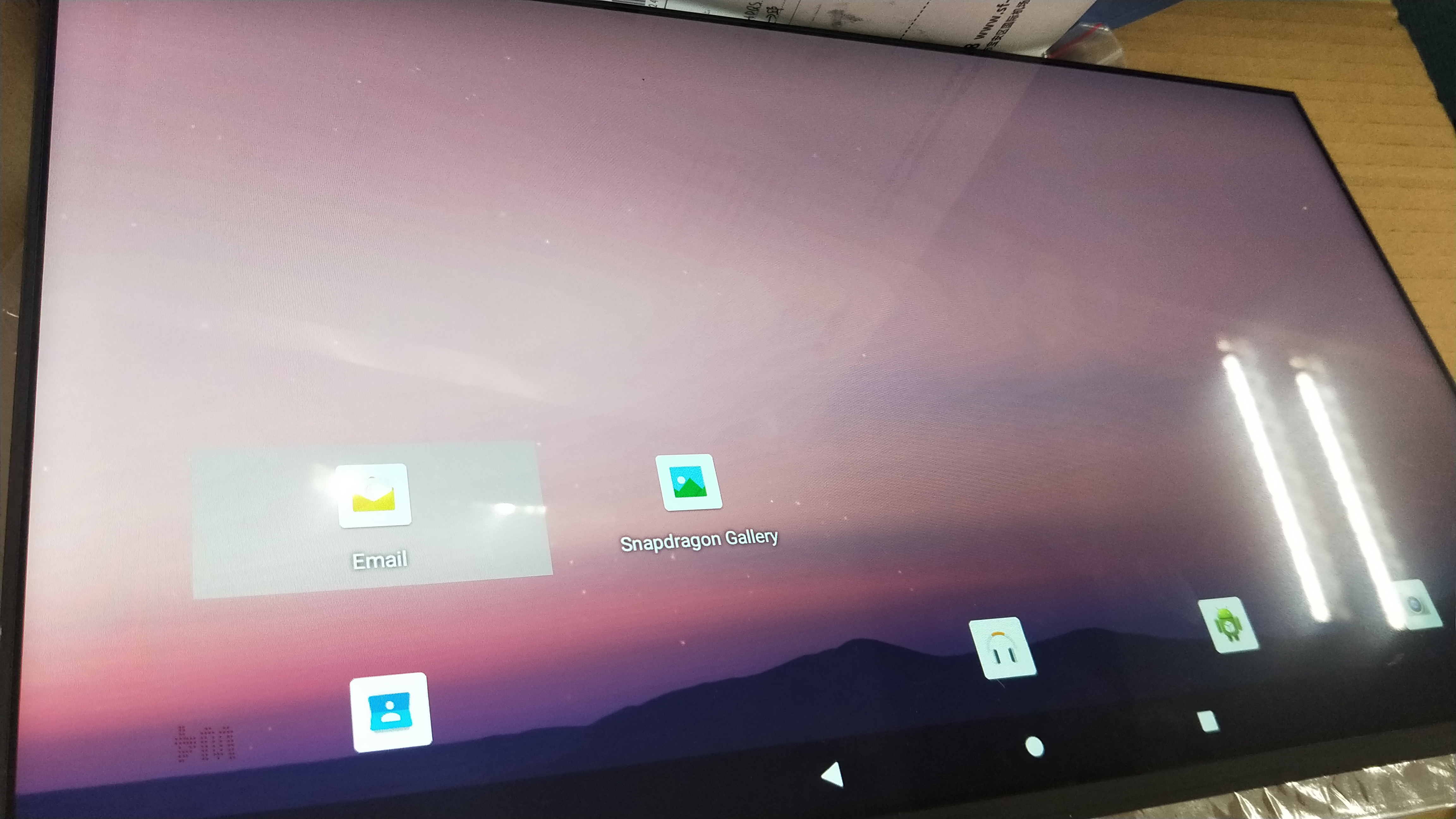

    问题二是,当前我们配置的MIPI输入格式RGB666,但是无论是在RGB666或者在RGB888格式的LCD上面显示时,在某些画面或者播放视频时都会出现一圈圈的类似山形图中的等高线一样的环线,显示不正常。

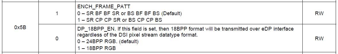

    solution 3,4两种配置和solution 1,2的差别是:配置了bridge IC的0X5B这个寄存器的第0为分别设了0 (24BPP RGB, default)和1(18BPP RGB),我们以为此处是配置Bridge IC的输出格式为RGB666或者RGB888,因为我们的LCD的format是RGB666的,不知道这样理解是否正确?
    还是说不论我们的LCD的格式是RGB666或者RGB888,bridge IC此处都是采用default配置,不需要额外去设定?我们只需要设定MIPI的data format和LCD一致即可,此处也就是我前面一直请教的Bridge IC的输入输出格式是否需要对等的问题。
    0X5B寄存器的正确解读是?

  • 您好,根据datasheet 8.4.5.13 BPP Conversion的描述,以及0X5B的寄存器定义,应该指的是 24 bpp DSI input 到 18 bpp eDP output的转换。
    所以3,4这里的配置,出现NG现象,我需要再看下。

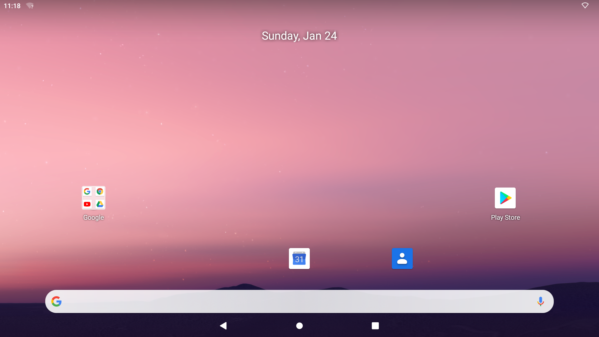

  • 您好,为了更好的解决您的问题,能否将NG的画面截图看下? 另外,前两个配置中,画面有所改善的图也建议附上看下。还有就是和您确认两个问题:
    1)视频的分辨率是多少?
    2) 18bpp RGB666的数据包, 是 loosely packet 还是 tightly packed DSI packet?
  • Hi Kailyn,
    如下是OK/NG的画面,供参考。
    1、LCD的resolution为1920 * 1080.
    2、18bpp RGB666的数据包, 是 loosely packet
  • 在18bpp和24bpp相互转换的时候,有没有按照8.4.5.13 BPP Conversion要求进行配置?
    DP_18BPP_EN=0 时,18 bpp to 24 bpp: new[7:0] = {original[5:0], original[5:4]}
    DP_18BPP_EN=1 时,24 bpp to 18 bpp:new[5:0] = original[7:2].
    OK和NG画面的寄存器配置可否附上看下?

    如前文沟通,这部分就是配置了bridge IC的0X5B这个寄存器的第0为分别设了0 (24BPP RGB, default)和1(18BPP RGB)。
    1&2所谓的OK和3&4对应的NG就是此处有差别而已,其余都一致。
