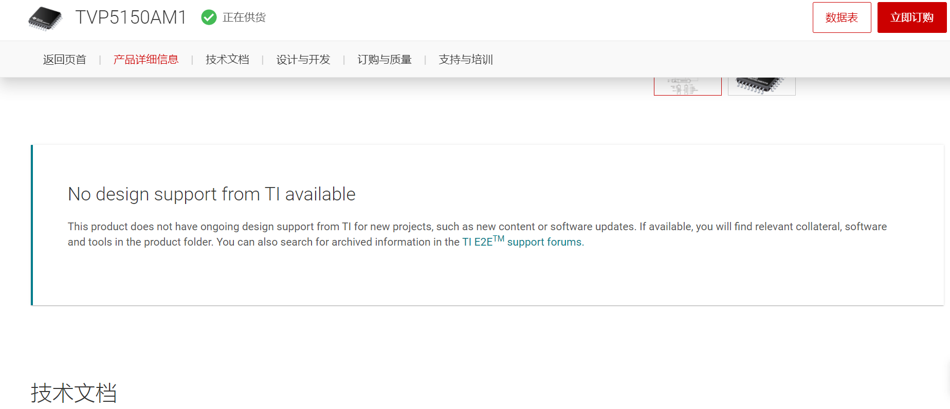

  • 您好,
    抱歉,TVP5150AM1已不做技术支持了,在其产品主页已提到了这一点,您还可以在TI E2E支持论坛中搜索相关信息:
