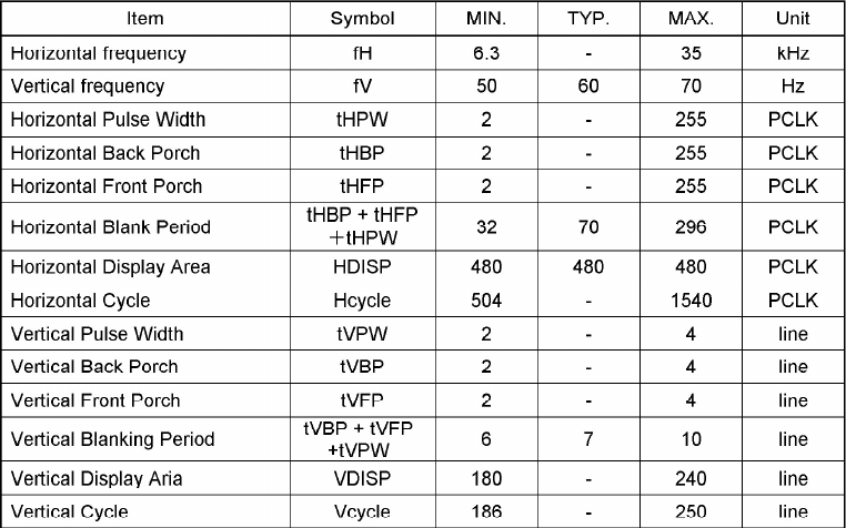

我这边的硬件扑拓结构如下:
SOC <--DSI--> ds90ub941 serializer <--FPDLINK--> ds90ub948 deserializer <--oLDI--> ds90cf366 <--RGB--> display monitor (480x240)
(display的分辨率是480x240,通过SOC的DSI输出,DSI信号输入ds90ub941,ds90ub941通过1根同轴线连接ds90ub948,ds90ub948连接ds90cf366再连接屏幕)
ds90ub941配置的CLOCK Mode为0,即“FPD-Link III is generated from DSI clock. The DSI clock has to be continuous.”。
刚开始ds90ub941配置的dsi lane数是4(通过MODE_SEL0配置),display monitor不能显示。
ds90ub941的datasheet中很多地方都说支持的最小pixel clock为25Mhz,
比如在“8.3.2 High-Speed Forward Channel Data Transfer”这个章节中有如下描述:
The device supports pixel clocks in the range of 25 MHz to 105 MHz over one lane, or 50 MHz to 210 MHz over two lanes.
算了一下当前配置的pixel clock的频率,不足10MHz,更不足25HHz,
然后把HFP、FBP等参数设置得尽量大些,能够产生的pixel clock的频率为:
(480+64+64+64)*(240+3+3+3)*60=10039680=10.04MHz
10.04MHz仍不足25MHz。
后来把ds90ub941配置的dsi lane数改为1(通过寄存器0x4f修改),并把SOC输出DSI信号的dsi data lane数由4改为1,这时display monitor能显示了。

我有如下两个疑问:
1.
既然10.04MHz的pixel clock可以工作了,是不是可以理解为ds90ub941的datasheet中的如下这句话不准确呢?
2.
dsi data lane数由4改为1后display monitor能显示了,是因为dsi data lane数由4改为1后DSI Clock lane的频率提高了吗?且DSI Clock lane和Reference clock有关进而fREFCLK的频率也提高到25MHz以上了?
