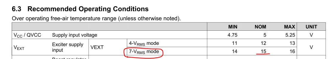

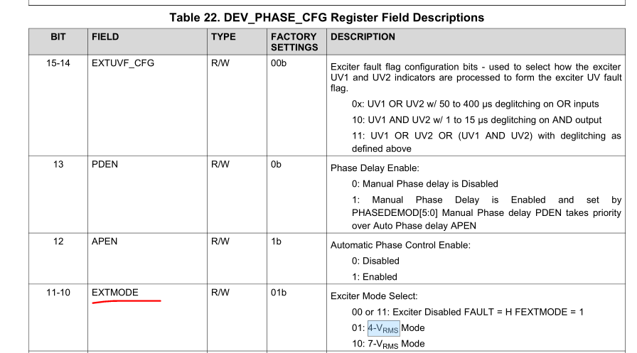

PGA411的EXTMODE选择问题
PGA411内部BOOST设置输出VEXT=12V,如果将EXTMODE设置为7-V RMS mode,规格书page6 推荐的VEXT电压值在14-16V之间,请问VEXT=12V时EXTMODE能不能设置为7-V RMS mode?
