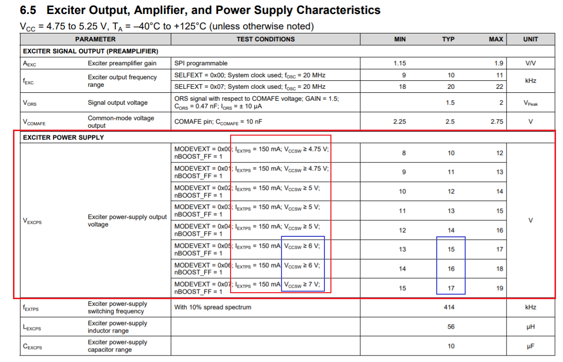

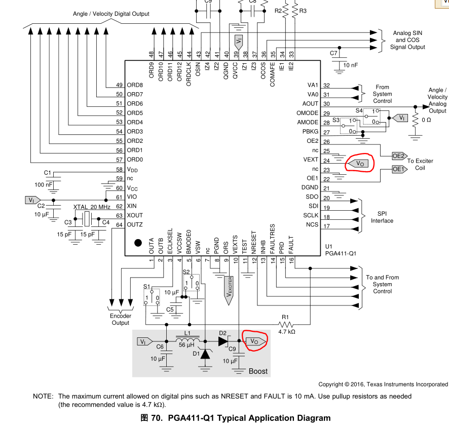

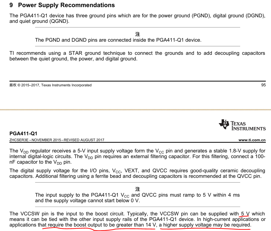

BOOST输入电压VCCSW=5V,而BOOST输出电压VEXT=15V,规格书page96提到VEXT>14V时,VCCSW需要大于5V,请问VCCSW需要提供多少电压值合适?如果VCCSW=5V,在应用上会有什么问题?
您好,这里描述VEXT>14V时, VCCSW需要大于5V,而VCCSW的电压范围为4.75V~8.5V,所以需要在5V~8.5V之间。

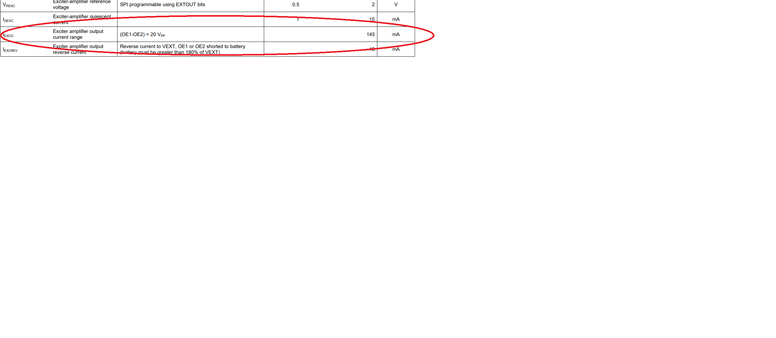

请问应用中如何测量IEXTPS电流数值,以此判断是否超过了150mA?
