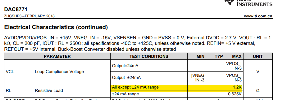

捣鼓了一天,使用DAC8771评估板已经能成功在评估板输出1ma电流了。但是接我的电阻板测试发现问题,当电阻板设为1k的时候,设置输出1ma,这时候把电阻板变为2k,测量电流直接变成了0.97A,在加大电阻板电阻,测量电流输出已经变化很大了。是不是DAC8771输出电流时对负载电阻有限制,大了就不准了?
