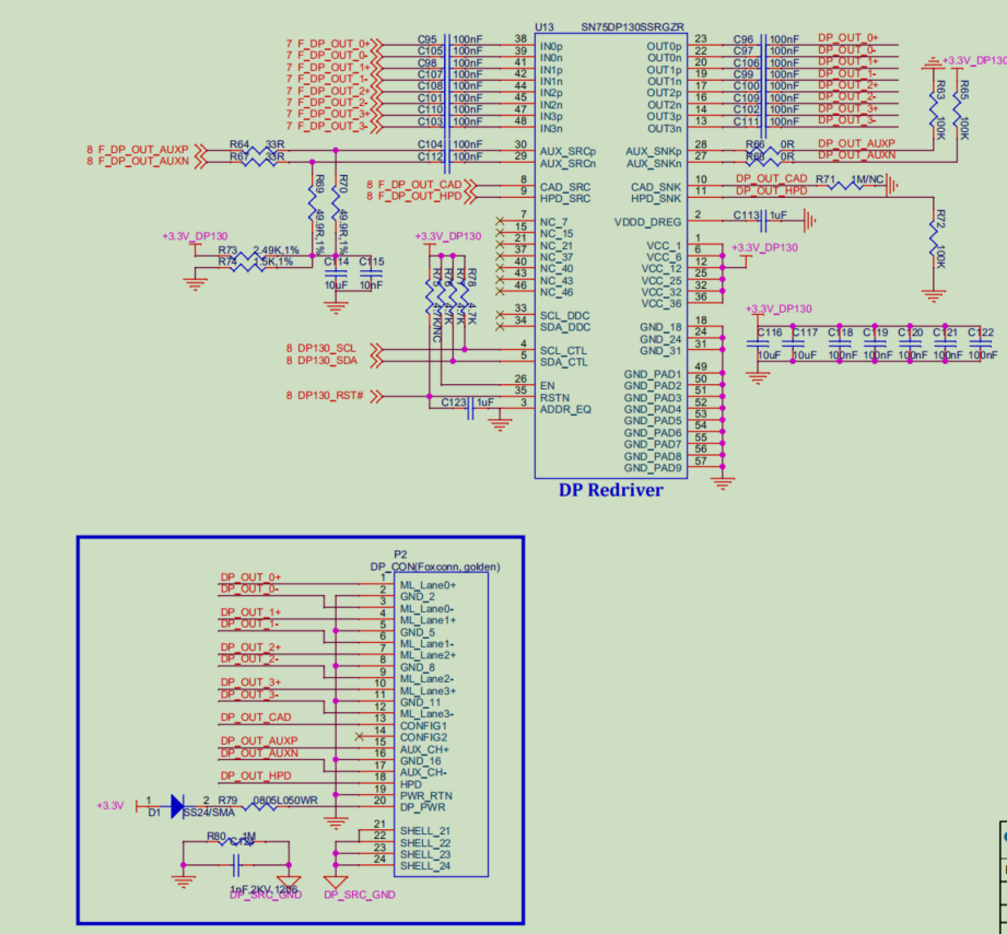

SN75DP130 芯片应用问题
1.视频输入板卡->FPGA->视频输出板(DP130)->4K显示器,画面显示正常;
2.视频输入板卡->FPGA->视频输出板(DP130)->分析仪报错 link failed;
3.视频输入板卡->FPGA->视频输出板(DP130)->视频输入板(ITE6563+ITE68051), 无法识别;
4.FPGA测试程序,固定输出->视频输出板(DP130)->视频输入板(ITE6563+ITE68051), 画面显示正常;
怀疑时AUX通道造成的影响,请问该怎么定位问题,下面时DP130应用原理图

    1. 请将电容 C123 由1uF 改为 0.22uF
    2. 为什么使用 R73 和 R74? 是为了满足FPGA共模电压要求?
    3. 是否有DP AUX分析仪来捕捉每种情况下的DP链路训练?
    4. 是否也可以读取每种情况下的DP130 DPCD寄存器?
  • 1.电容C123已改为0.22uF
    2.R69、R70电阻已去掉

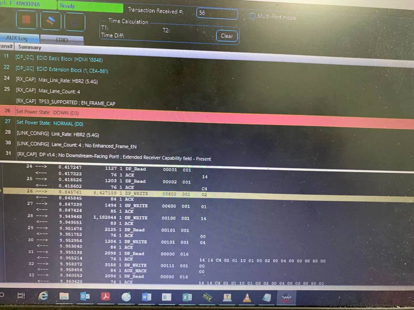

    3.视频输出板(DP130)->视频输入板(ITE6563+ITE68051),读取AUX 数据如下表
       a)不清楚什么情况下会触发不停的read edid;
       b)另外视频输出板FGPA是以配置的参数固定输出时序,不使用EDID数据,那DP130屏蔽read edid操作吗

  • 您能拿一个万用表在交流耦合电容之前AUXP和AUXN上测量AUX 的共模电压吗?
    对于DP130,交流耦合电容前的共模电压需要在0到2V之间。如果共模电压在范围内,DP130将只通过AUX 通信量。
  • 测量电压0.02V左右
  • R71是不是没有焊接,您可以焊接上R71吗
    电路图中AUXP上是100k下拉、AUXN上是100k上拉,因此我预计AUXN上的电压大约为3V,您能再次检查AUXN共模电压测量值吗?
  • R71根据参考设计焊接了。
    AUXN电压2.8V
  • 请确保CAD_SNK是低电平。AUXP约为0V,AUXN约为3V,那么DP130应该通过AUX数据。
  • 上面已确认,下图是分析仪抓到的数据,请问Set power state: DOWN什么情况下会出现,这个command会导致重新training,这个命令会产生哪写影响
