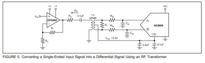

请教差分adc前端设计的一些问题?
我想设计一个ad采样电路,需要采样0-5v,20M的模拟电压,选择了ti的ads809,12位,80M的adc芯片,并参考手册中的电路来设计,但有几点不明白:
1、图一采用变压器使得单端输入转化成差分输入,但差分输入的电压范围差值为1vpp到2vpp,如何才能够得到我想要的采样范围0-5vpp。
2、图中的opa685的作用是什么?to maintain the very low-distortion performance of the OPA685, it may be advantageous to reduce the full-scale input range (FSR) of the ADS809 from 2Vp-p to 1.5Vp-p or 1Vp-p (refer to the paragraph “Reference” for details on selecting the converter’s full-scale range).是说685能够将809的满量程电压范围从2vpp降到1vpp,还是说如果使用685,那么我需要将809的满量程设置成1.5vpp?
3、ads809有一个数字电压输出驱动脚VDRV,A dedicated supply pin, denoted VDRV, provides power to the logic output drivers of the ADS809, and may be operated with a supply voltage in the range of +3.0V to +5.0V.是不是指的是,当我将vdrv设置成3.3v,那么输出的数据线最高电压为3.3V?

  • ADS809的输入电压范围是2Vpp。不能输入0-5V的信号。不介意信号分辨率的话,可以前面用运放的放大倍数缩小

  • 前端运放的+/-Vs和ADC的单5V分开供电,记录ADC单5V的电流。根据手册第3页,芯片功耗大约在900~950mW,也就是说,电流应该在180~190mA这个范围。另外,如果电流确实过大,检查一下图4的端接电阻RT是不是太小了,可以适当增大,或者干脆拿掉不用。
  • 你好啊!我现在又遇到一个问题了。就是0V差分输入时,数字输出的位都有波形,而且有点杂乱,我使用的straight offset binary编码方式。按照这种方式的话,当输入0V的时候,输出应该是1000 0000 0000 啊,这样的话应该只有最高位有波形,而不是所有的位都波形啊。不知道这是什么问题造成的,我测量过,内部参考电压为1V,共模参考电压为2.5V,当将OE设为高时,没有数据输出,当将OE设为低时,有数据输出。说明芯片应该是正常工作的。
