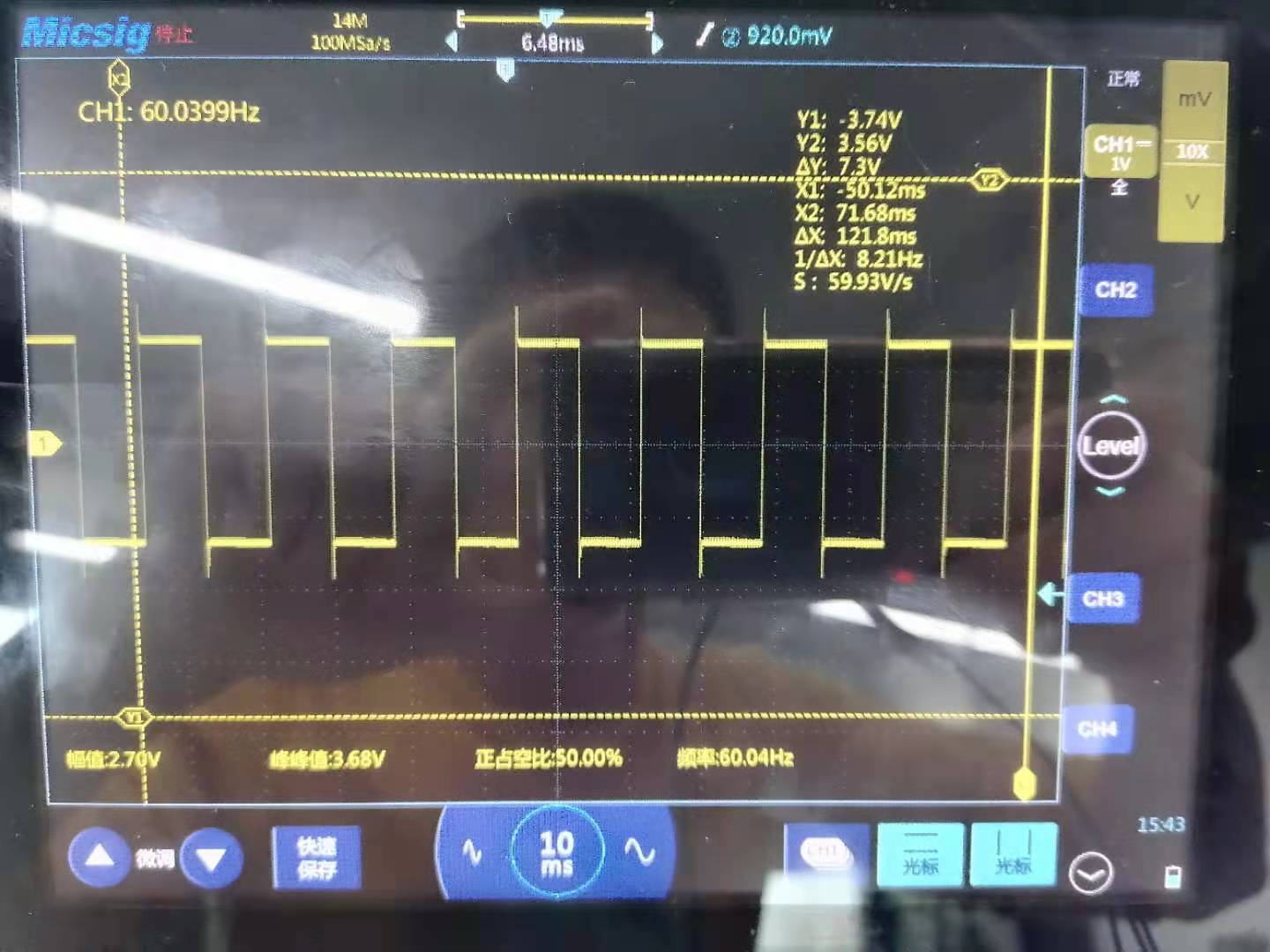

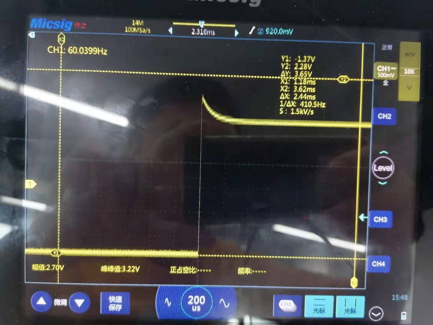

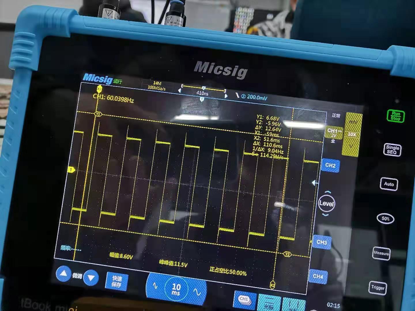

您好,抱歉回复晚了,不知您的问题解决了没?
我看您在E2E上也有发帖咨询美国工程师了,他们的意见是看下是否示波器的容性探头,相当于容性负载导致的过冲。
另外,可以把波形放大看下,过冲的部分应该是个振荡信号,这个震荡应该是和容性负载有关,不管是layout引起的寄生电容,还是测试探头,都相当于容性负载。所以合理的布局也很重要。
