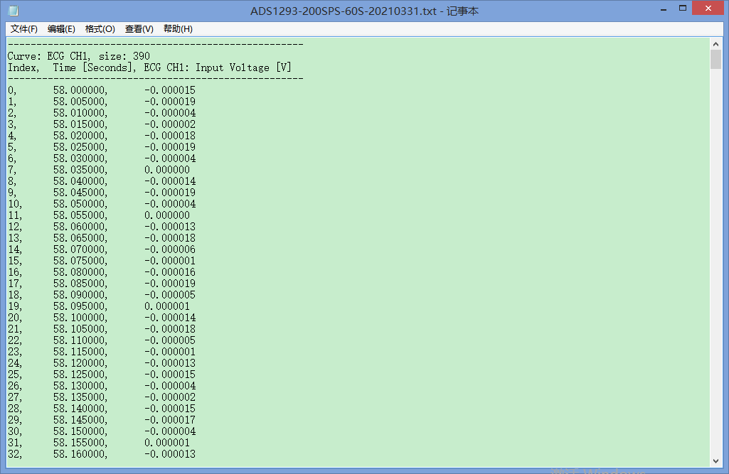

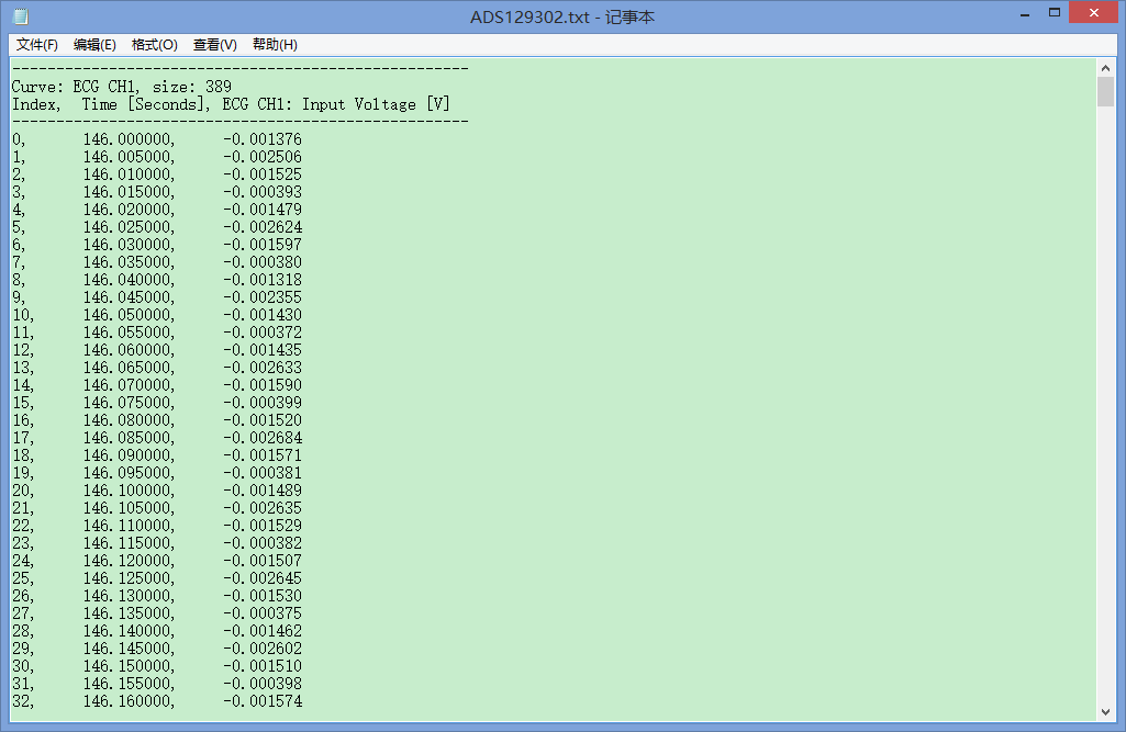

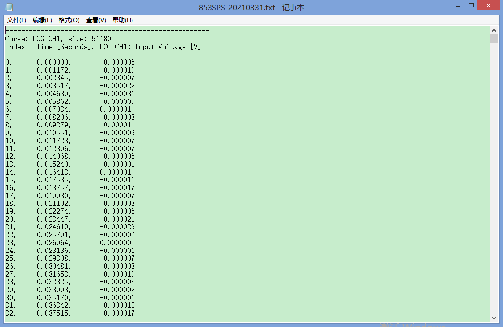

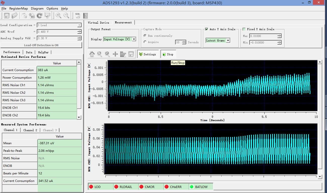

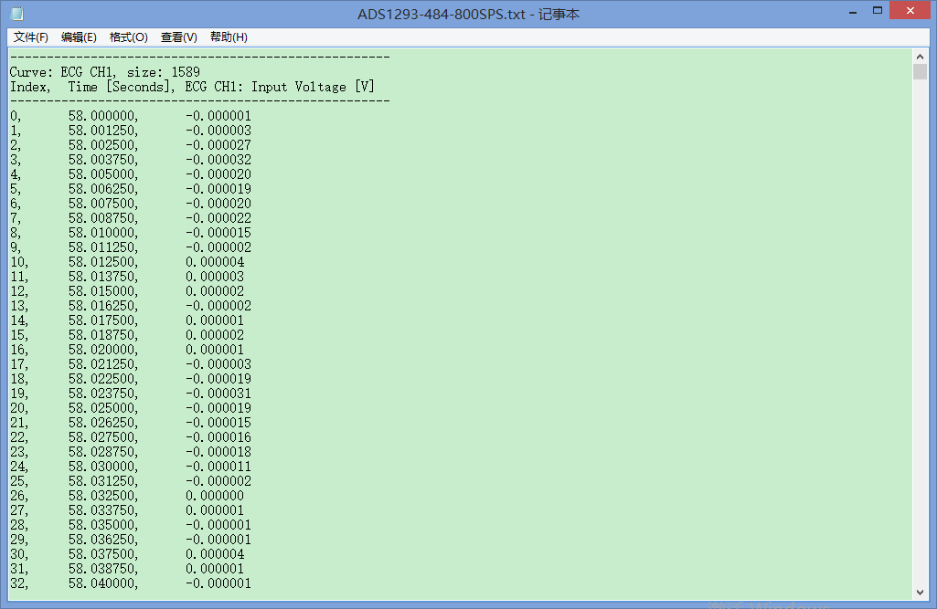

我想把软件检测的数据导出文本,然后画出曲线。无论我从run到stop中间检测了多长时间,每次导出的数据量都是398,我想一次导出更大量的波形数据,请问该怎么设置?

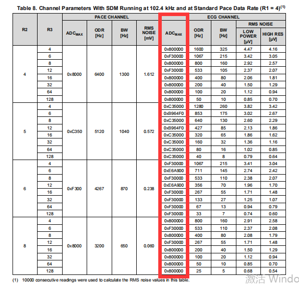

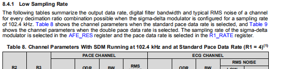

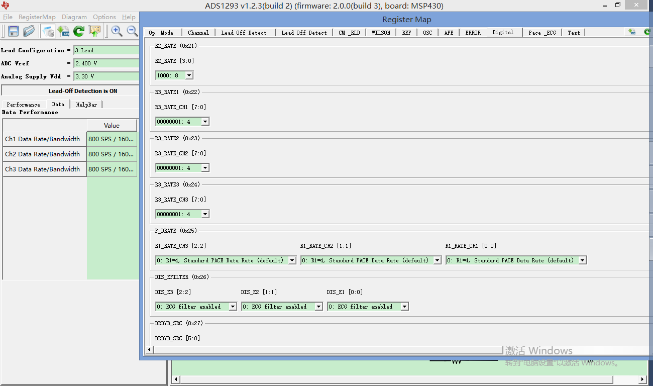

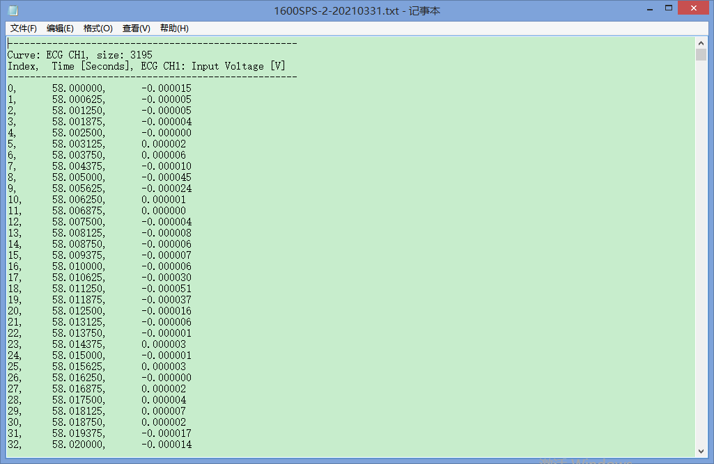

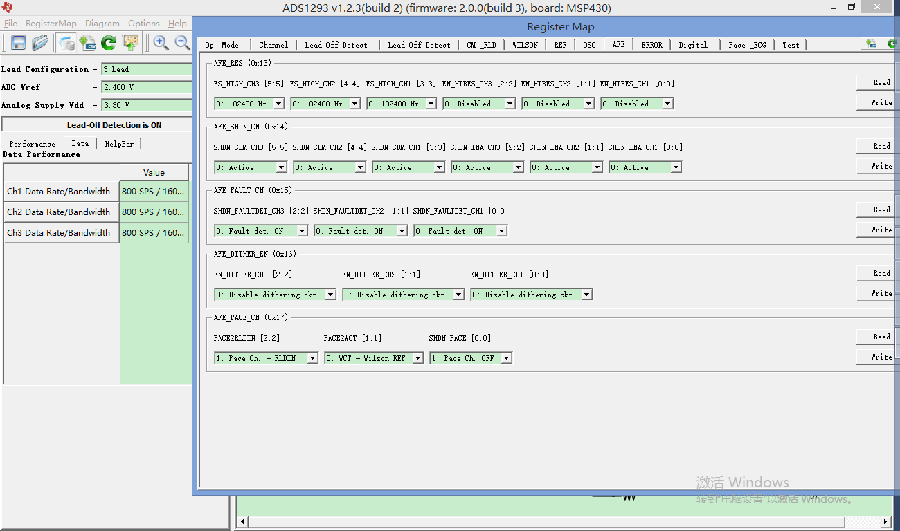

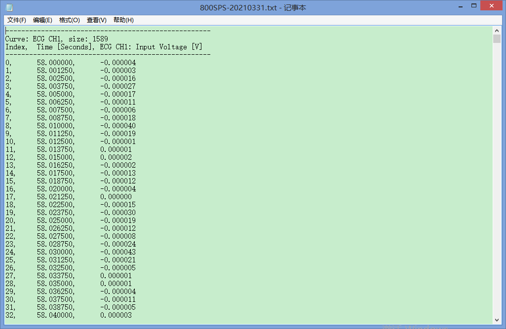

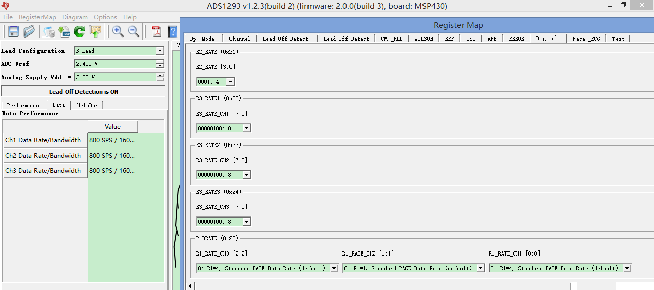

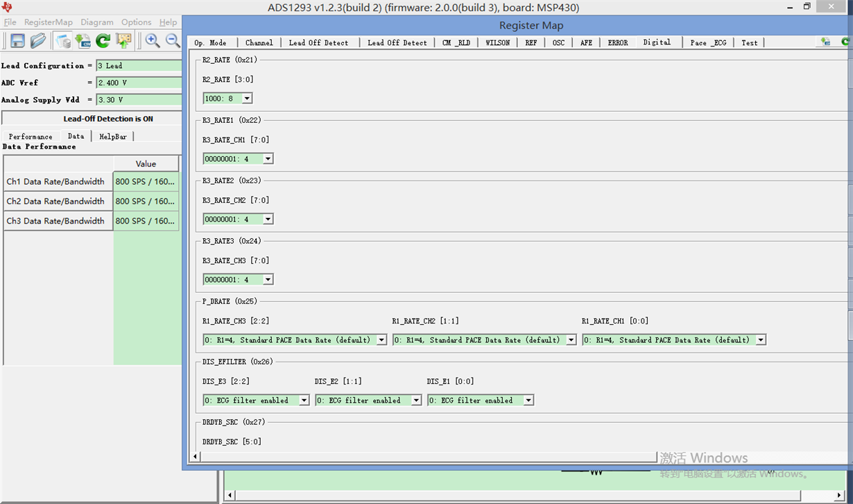

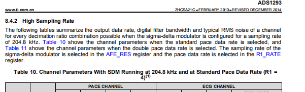

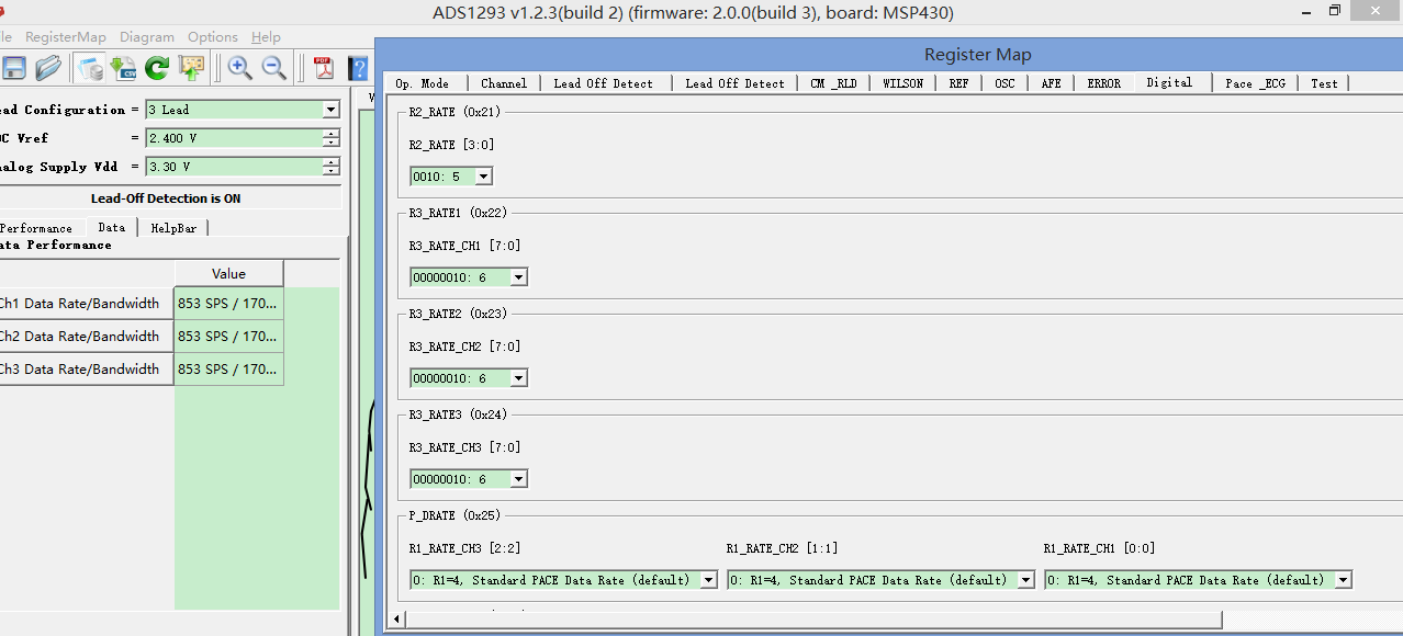

如果修改为800SPS的话,SDM Running at 102.4 kHz,R1=4, R2=8, R3=4,查看数据手册8.4.2 High Sampling Rate部分
