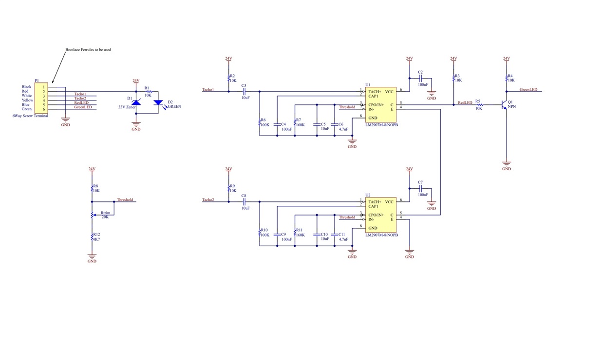

用LM2907-8,输入电压为24VDC,输入频率为45HZ,C1为0.1uF, R1为160k, C2为14.7UF。第三脚输出电压为17V左右。开机10分钟后,第三用输出电压会下降0.7V左右,然后一点点下降,48小时后,会下降2V至3V。换不同品牌的C1,电压只下降0.5V左右。请问具体原因是什么?

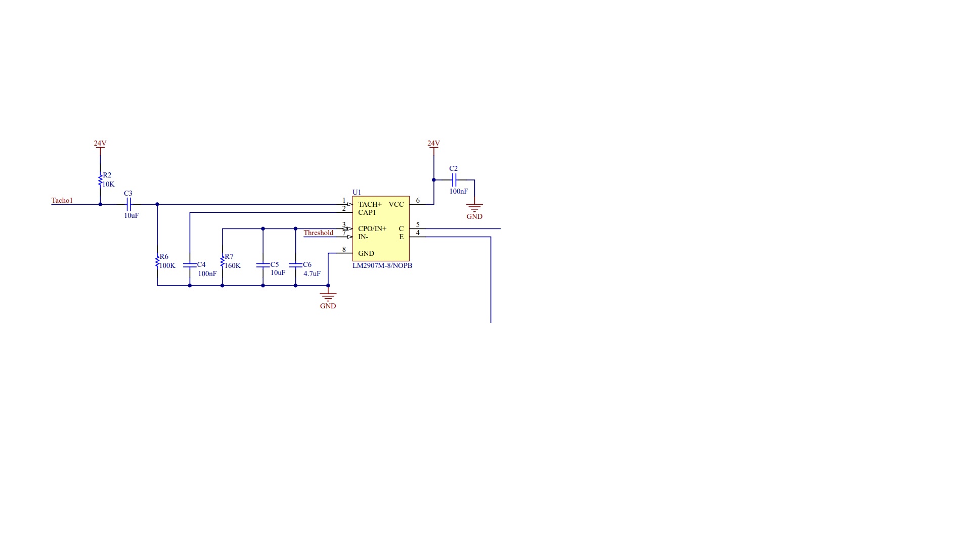

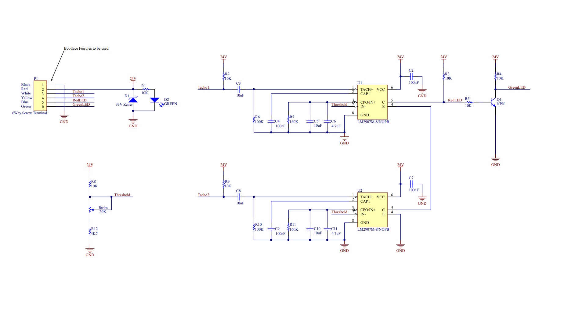

用LM2907-8,输入电压为24VDC,输入频率为45HZ,C1为0.1uF, R1为160k, C2为14.7UF。第三脚输出电压为17V左右。开机10分钟后,第三用输出电压会下降0.7V左右,然后一点点下降,48小时后,会下降2V至3V。换不同品牌的C1,电压只下降0.5V左右。请问具体原因是什么?6445.123.PDF
