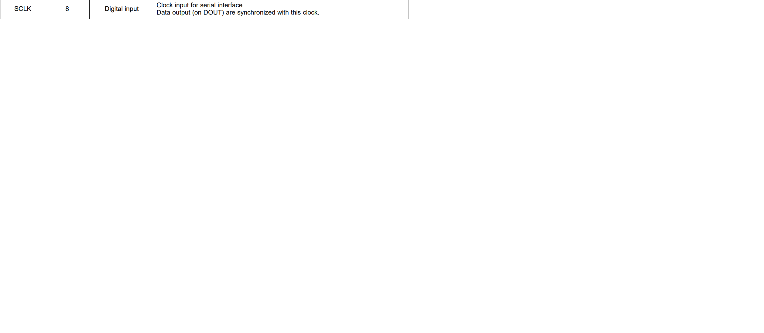

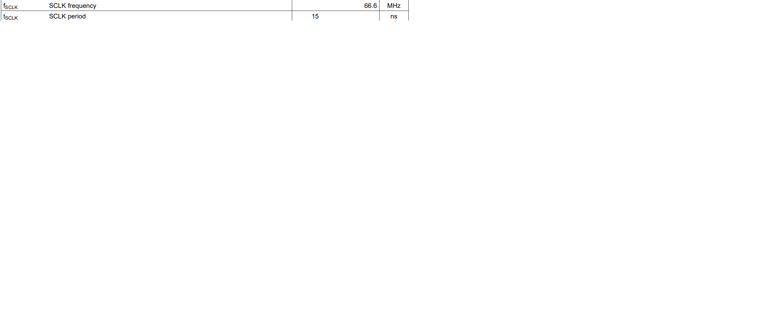

请问ADS8861的时钟8脚“SCLK”的频率范围是多少
您好,SCLK的最大频率不超过66.6MHz就好。
您好,DOUT的波特率是同步于SCLK的频率。也就是说66.6Mhz的SCLK,那么DOUT的data rate为133.2Mbps。
或者您也可以参考FIgure 1的时序,可以看到DOUT和SCLK的同步关系。
