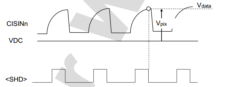

由于之前AFE芯片供应商出现了一些问题,我们目前正在向TI生产的AFE芯片进行产品迁移。
       目前使用lm98620芯片时遇到了一些问题,想向您请教一下。
       我们的CIS芯片输出的是DC 耦合信号,如下图所示。电压输出范围是800mV~2000mV
目前我们使用SH2b的工作模式,寄存器配置按照官网下载的推荐配置,01寄存器更改为48,23寄存器更改为00,其余没有变动。AFE芯片原理图如附件所示。R13没有焊接。
       现在遇到的问题是:使用test pattern模式时,数据正常。但是切换至正常工作模式后,出现读出数据全都是0的情况,随时间增长,输出数据会逐渐升高,且使用稳压电源接入模拟输入端后,发现输出数据与输入无关。
