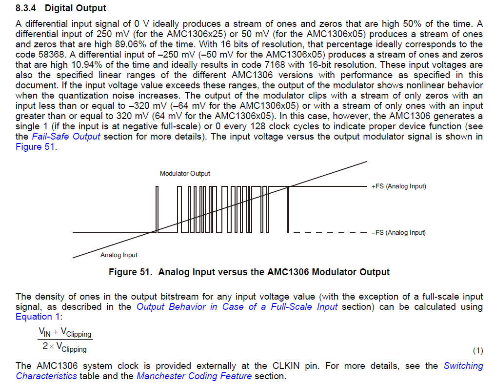

1.请问AMC1306M25的输出是脉宽调制吗?根据Datasheet中内容我理解它的输出PWM波占空比和输入差分电压相关,但是为什么在图上能看到输出波形的频率有变化?请问是否是我理解错误?
2.AMC1306E25的输出是曼彻斯特编码的,请问对其解码需要什么技术?STM32H7,STM32F411等MCU可以实现吗?
