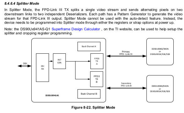

DS90UB941怎么访问挂在PORT1上面的I2C设备,谢谢
Port1挂的i2c解串设备怎么访问?941设置0x6寄存器设置也不管用,手册没有这方面的描述,只有怎么访问有关941上local相关port1的寄存器,谢谢。
